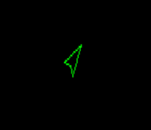

    Как правильно учесть "неквадратность" пикселей без лишних вещественных умножений?
    Без коррекции выглядит так (кораблик под 45град):

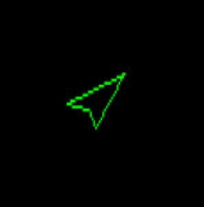

    тупо сделал ASL Y:
    тоже что-то не то.
    Я думал сделать масштаб кратный двум (дешево-сердито).
    Наверно придется делать с точкой и для Y на 2.44 больше.
    Сделай две таблицы синусов. Одну обычную, а другую умноженную на 1.6.

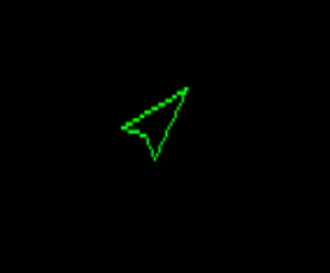

    тупо сделал ASL Y:
    тоже что-то не то.
    ; Y = Y * 1.75
    MOV Y, Yhalf
    ASR Yhalf ; = Y/2
    ADD Yhalf, Y
    ASR Yhalf ; = Y/4
    ADD Yhalf, Y
    Всё в таком духе
    2.44 = 2.5 - 0.06, если что

    Цитата Сообщение от TheGWBV Посмотреть сообщение
    ; Y = Y * 1.75
    MOV Y, Yhalf
    ASR Yhalf
    ADD Yhalf, Y
    ASR Yhalf
    ADD Yhalf, Y
    Лучше
