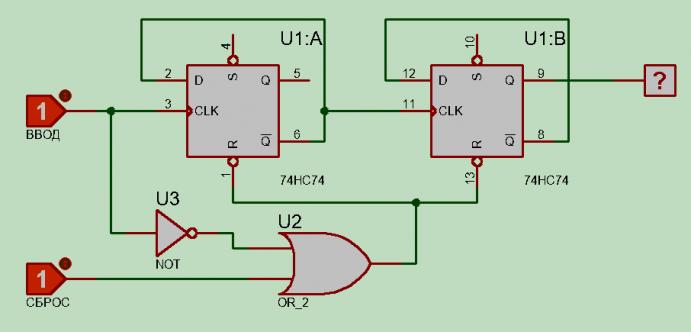

    Может быть... А можно было бы сделать схему вот так, например:
    Тем более, что есть один неиспользуемый триггер.
    И что за сигнал получим на выходе?
    Вроде просто делитель частоты.
    Схема не самоблокитуется, с количеством нажатий ВВОД можно запутаться.
    Если использовать СБРОС с контакта 41 разъёма ВУ, ни чего не получится, скорее всего, так как каждое нажатие ВВОД (сигнал "ввод сист." ), формирует сигнал "СБРОС".
    Если использовать СБР.СИСТ с 36 контакта, можно думать.
    Похоже, что это схема из симулятора. Собери весь узел формирования сигнала готовности. Который фактически является основой сигнала БЛК.
    Не знаю.
    Если есть желание, экспериментируй, отговаривать не буду.
    Если получится более удобный в использовании вариант, буду только рад.
    Да, именно -- делитель частоты со сбросом, на выходе которого после двух нажатий БЛК-ВВОД будет лог.1 (или лог.0, если надо). А дальше этот сигнал можно использовать в Вашей схеме для разблокировки внешнего ПЗУ и формирования БЛК.
    Вряд ли можно запутаться в двух нажатиях, но можно также добавить светодиод, показывающий его состояние -- это же просто идея, а не окончательная схема.
    Элементы U2 и U3 как раз обеспечивают то, чтобы сброс триггеров не происходил при одновременном появлении сигналов ВВОД и СБРОС. Тут ещё, для защиты от рассинхрона сигналов, на выходе U2 неплохо бы добавить конденсатор на массу, 0,1 мкф или около того...
    Я это обязательно сделаю, но немного позже -- сейчас пока у меня нет возможности этим заняться.
    Не знаю.
    Ну... Я просто предложил альтернативный вариант, рассмотреть его или отвергнуть -- Ваше право.
