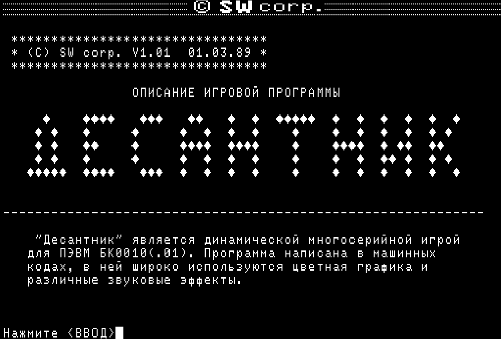

    у текстовых файлов порушено начало, например.
    DESANT.DOC? там в начале вполне читаемый код, который видимо отрисовывает текст.
    так и есть
    более того - взял тупо все игры слил в NTFS папку и расширение .BIN добавил,
    эмулятор БК0010-01 всё играет , запускает !!! )
    https://youtu.be/HoLoKOGt2Y8
    Человеку свойственно ошибаться - ещё раз благодарность @shattered за две дополнительные
    MX-позиции - тем более с "автографом" от прежнего владельца в полях Vol/Own дискет. Ждём с нетерпением и волнением новых пополнений от добытчика. Дискеты в раздел ДВК пойдут, как игрушки для сетевой загрузки в рамках КУВТ-86 )
