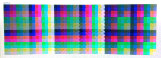

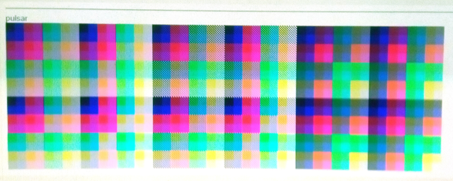

Есть 2 набора шахматок под палитры pulsar и alone посредине
и 2 варианта представления усредненных цветов
якобы правильное (с учетом нелинейности sRGB)
и якобы неправильное (без учета нелинейности sRGB)
слева и справа
но проблема в том что визуально они оба не соответствуют "шахматному" изображению по центру
при этом при просмотре слегка снизу начинает полностью соответствовать левое изображение
а при просмотре слегка сверху начинает полностью соответствовать правое изображение
pulsar
alone
от чего возникает вопрос
какое изображение левое или правое на самом деле больше соответствует центральному?
тк только на свой экран ориентироваться по ходу нельзя...
не забываем выкрутить 100% масштаб страницы чтоб не "размывало"
