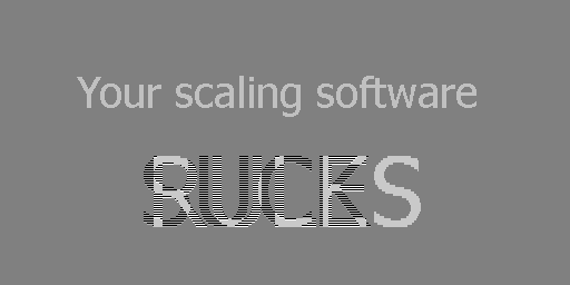

    Тут тоже явно слева норм, справа нет.
    из чего можно сделать вывод
    что возможно это есть правильные палитры для гигаскрина (а не та херня что справа)
    для pulsar и alone палитр
    потом сравню мигалку на ЭЛТ с 3 мя вариантами
    статичной шахматкой и 2-мя вариантами смешивания
    хотя на моем мерзком LCD как раз гигаскрин больше похож на картинку справа
    но LCD-шники для гигаскринов это не труЪ

    на ЭЛТ результат более однозначный
    отличия хоть и есть
    но их вполне можно списать на некалиброваность монитора

    проверил на ЭЛТ
    шахматный гигаскрин (а значит и интерлейсный)
    очень похож на простую шахматку (слегка ярче)
    и очень похож на расчетный цвет
    ну и совершенно не похож на тупое сложение 2-х sRGB цветов с делением на 2
    то есть гигаскрин яркостей 0 и 255 дает 187 а не 128
    не шахматный гигаскрин
    а мигалка всей площадью
    на глаз еще ярче чем расчетный цвет
    Последний раз редактировалось NEO SPECTRUMAN; 18.10.2020 в 23:16.

    Вот, у с этой картинкой меня почти полный порядок
    проблема не в калибровке
    а в процессе перехода из одного цвета в другой на LCD
    он видимо происходит с просаживанием яркости до 0 или с долгим нахождением возле него изза чего все мигающее темнеет
    я думаю собрать какой нибудь стробоскопичскей вертохрен
    и посмотреть зафоткать процесс перехода из 0 в 255 и обратно на LCD

    Есть 2 набора шахматок под палитры pulsar и alone посредине
    Вото это ты картинки намутил, я аж залип.
    На моём ноутбуке если смотреть на экран немного снизу, то похоже на левую, если немного сверху - на правую. Если сильно сверху-снизу - левая и правая похожи, центральная от них отличается, она более равномерная, без выпирающих квадратов.
    вангую что это на глазах
    а не на дисплеях...
    и как раз это объясняет почему одним мигает сильнее чем другим
    Очень много людей мерцание вообще как бы не замечает. То ли у них глаза другой системы, то ли мозг так обрабатывает. Я когда-то частоту ЭЛТ 60/75/83/100 почти безошибочно определял, а вот "25-й кадр" в фильме "Звонок" никто из опрошенных мной не увидел. А он там кое-где есть.
    у меня такая же фигня...
    поэтому собственно и запилен опрос
