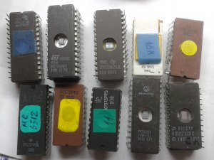

    Я года два назад покупал MiniPro и Top2013 7250 руб. Второй вообще зря выброшенные деньги, я не смог обновить прошивку. Или разбираться надо или развинтить и сломать Первым остался доволен. Прошивка обновилась и он шьет массу всего. Даже некоторые буржуйские 2716 и далее в сторону увеличения памяти семейства nmos и cmos. Но вот РФ5 он не шьет! а РФ2 я в голодные времена все посдавал. И выше 18 В напряжение программирования не выдает.

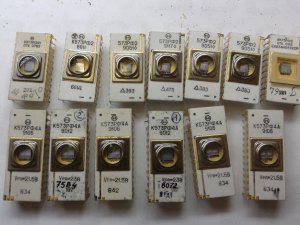

    TL866CS
    Тоже склоняюсь в его сторону, особенно по цене.
    Он как раз может 21 вольт и по цене умеренно.
    https://aliexpress.ru/item/400067746...archweb201603_ - 3.128 руб.
    Мне, в принципе, и под LPT сойдет.
    Интересно, TL866CS осилит советские 573РФ4 с 21.5 вольтами ?
    вот только РФ2, РФ5, 2716, 2732 - штатно требуют 25В. и даже если "прошьется" на 21В - потом можно долго чесать репу почему оно непредсказуемо глючит...

    штатно требуют 25В
    Ну и ладно, не очень то и хотелось...
    Надеюсь, 573РФ4 с 21.5 вольтам осилит...
