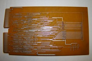

  5. #15
    13.12.2013
    3,072
    37
    81
    65 сообщений
    Фото пустой платы КН1 ред2А.
  6. #16
    15.09.2009
    SPb
    7,305
    261
    297
    214 сообщений
    Ага. Моя платка ;-)

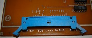

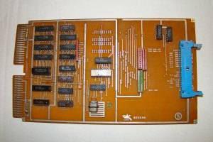

  7. #16
  8. #17
    13.12.2013
    3,072
    37
    81
    65 сообщений
    Адаптер IDE<-->Q-BUS V1.0
    адреса
    177700-177720
    177734-177736
    регистры
    177700/ 000377
    177702/ 000377
    177704/ 000377
    177706/ 000377
    177710/ 000377
    177712/ 000377
    177714/ 000377
    177716/ 000377
    177720/ 000000
    177734/ 000377
    177736/ 000377
    Прошивки КМ1556ХП6, КР556РТ12
    ide_qbus.7z
