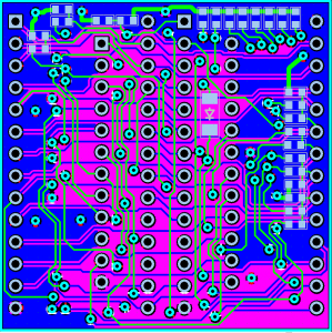

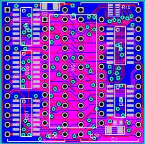

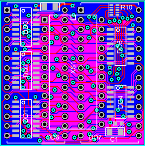

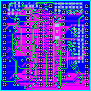

    https://cloud.mail.ru/public/2YE7/4vZoLXRqP - схема в ПДФ
    Резисторы 0 ом для применения БИС ППЗУ :
    27C256 монтировать :
    R26 - да ( адрес А15 или питание +5в. )
    R12 - да ( адрес А10 или А11 или питание +5в )
    R16 - да ( адрес А11 или А10 или питание +5в )
    R18 - да ( адрес А13 или питание +5в )
    R20 - да ( адрес А14 или питание +5в )
    R22 - да ( выбор БИС ППЗУ CE или А12 или питание +5в )
    R25 - да ( выдача данных ОЕ или выбор БИС CE )
    27C256 - не монтировать :
    R27 - нет ( адрес А15 или питание +5в. )
    R11 - нет ( адрес А10 или А11 или питание +5в )
    R13 - нет ( адрес А10 или А11 или питание +5в )
    R14 - нет ( адрес А11 или А10 или питание +5в )
    R15 - нет ( адрес А11 или А10 или питание +5в )
    R17 - нет ( адрес А13 или питание +5в )
    R19 - нет ( адрес А14 или питание +5в )
    R21 - нет ( выбор БИС ППЗУ CE или А12 или питание +5в )
    R23 - нет ( выбор БИС ППЗУ CE или А12 или питание +5в )
    R24 - нет ( выдача данных ОЕ или выбор БИС CE )
    КР556РТ7А ( выв. 12 КР556РТ7А позиционировать к выв. 14 колодки ППЗУ ) :
    556РТ7А монтировать :
    R11 - да ( адрес А10 или А11 или питание +5в )
    R15 - да ( адрес А11 или А10 или питание +5в )
    R17 - да ( адрес А13 или питание +5в )
    R21 - да ( выбор БИС ППЗУ CE или А12 или питание +5в )
    R24 - да ( выдача данных ОЕ или выбор БИС CE )
    556РТ7А - не монтировать :
    R26, R27 - нет ( адрес А15 или питание +5в. )
    R12, R13 - нет ( адрес А10 или А11 или питание +5в )
    R14, R16 - нет ( адрес А10 или А11 или питание +5в )
    R18 - нет ( А13 или питание +5в )
    R22, R23 - нет ( выбор БИС ППЗУ CE или А12 или питание +5в )
    R25 - нет ( выдача данных ОЕ или выбор БИС CE )
    К573РФ5 монтировать :
    R12 - да
    R14 - да
    R17 - да
    R25 - да
    R22 - да
    К573РФ5 не монтирвать :
    R26, R27 - нет
    R11, R13 - нет
    R15, R16 - нет
    R18 - нет
    R19, R20 - нет
    R24 - нет
    R21, R23 - нет.
