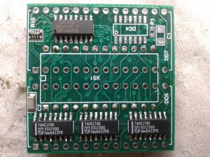

    MM, а конструкторы будут?
    или с прошитой пзу хотяб
    по выбору для 10 или 11

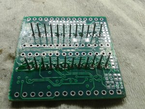

    По конструкторам - вопрос изучается. Но конструктор письмом не послать, почта будет от 300 руб ( П-Посад ---> Москва ).
    Весь интерес данной платочки в том, что бы радиолюбитель, имеющий оснастку для Интел ретро-М-ЭВМ ( в т.ч. на Z80 ) смог изготовить аналоги М1801РР1 или 573РФ3 своими силами, и запрограммировать на имеющемся программаторе. Софт готовить - Бейсик в помощь ( изучается в школе на уроках информатики ). Где водится Бейсик - в комплекте поставки МС ДОС 6.22 ( 3 шт. дискетах ), или можно поискать на CD-дисках "Реаниматор" 1995...2000 г.
    1 шт. данная платочка заменяет только 1 шт. БИС ППЗУ, либо несколько шт. с одинаковыми сигналами выборки CS выв. 23.
    Для желающих все сразу сейчас и недорого, и безо всякого программирования на Бейсике и даже без возни с Интел-программатором - были модули ЭСППЗУ на 49F1025 - но у меня почти все закончились. Вроде как должны остаться у Свинки. Они могу программироваться прямо под RT-11 в БК11М, или даже в БК0010 с магнитофоном. Набор прошивок - на диске с программой программатора к нему. 1 шт. такой модуль может заменять все 5 шт. ПЗУ БК11М, и даже еще и МСТД ( с микровыключателем , дамп 330 ПЗУ ).
    Сборка :
    В БК11 на 2 ПЗУ базовой системы CS разные.
    а 2 платочки не лезут ни физически ни по деньгам
