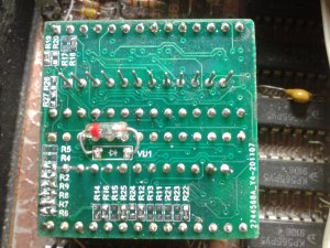

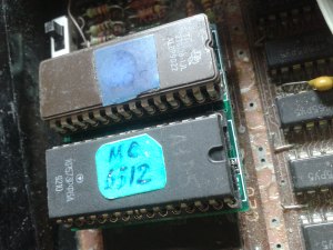

    Получил таки сегодня посылку из Антелкома .
    конфиденциально
    ( Это не адрес магазина ! )
    Собрал :
    Сюрпризом было то, что 2764 здорово потребляют по выв. 01.
    На фото - конфа для колодки Бейсика БК11/М, обеспечивает замену 2 шт. 1801РР1 в 12-й странице ПЗУ БКшки, адреса 100000....137777 ( 8 ).
    27256 что-то не нашлось для проверки, а мои 27C512 где-то бродят по Москве уже неделю.

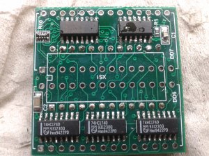

    Уважаемый ММ, плату получил, большое спасибо! У меня такой вопрос: имеется блок МСТД от БК11 с корпусом 330 в последнем слоте, естественно к БК0010-01 он не подходит. Задумка по переделке такая: 1) перерезал дорожку от вывода 23 и посадил через резистор 100 ом на +5 в; 2) поставил недостающие резисторы R1-330 и R2-100 (по оригинальной схеме от МСТД БК10), которые блокируют внутренние ПЗУ бейсика 107, 108, 109; 3) теперь на свободное место хочу поставить модуль замены и подать на 1 вывод сигнал DIN с вывода А23 разъема МПИ; 4) все это вставить обратно в корпус блока МСТД. Как такая идея в плане работоспособности? Уж больно мне хочется иметь Фокал и тесты для БК10. За ответ спасибо!
    20.04.2013
    г. Павловский Посад
    4,246
    498
    557
    436 сообщений
    42 Post(s)
    Цитата Сообщение от Mipall Посмотреть сообщение
    330
    Это тесты БК11М.
    Да !
    Да !
    Лучше на выв. 01 ( сигнал DIN ) модуля подать сигнал с выв. А30 разъема МПИ, т.к. ПЗУ 019 МСТД занимает адреса 160000....177777, а область 177600...177777 в БКшке - для регистров, наличие ППЗУ там нежелательно.
    Фокал БК0010 расположен в адресах 120000....137777 ( 8 ).
    Mipall(02.12.2020)

    А платка то без среднего слоя оказалась...
