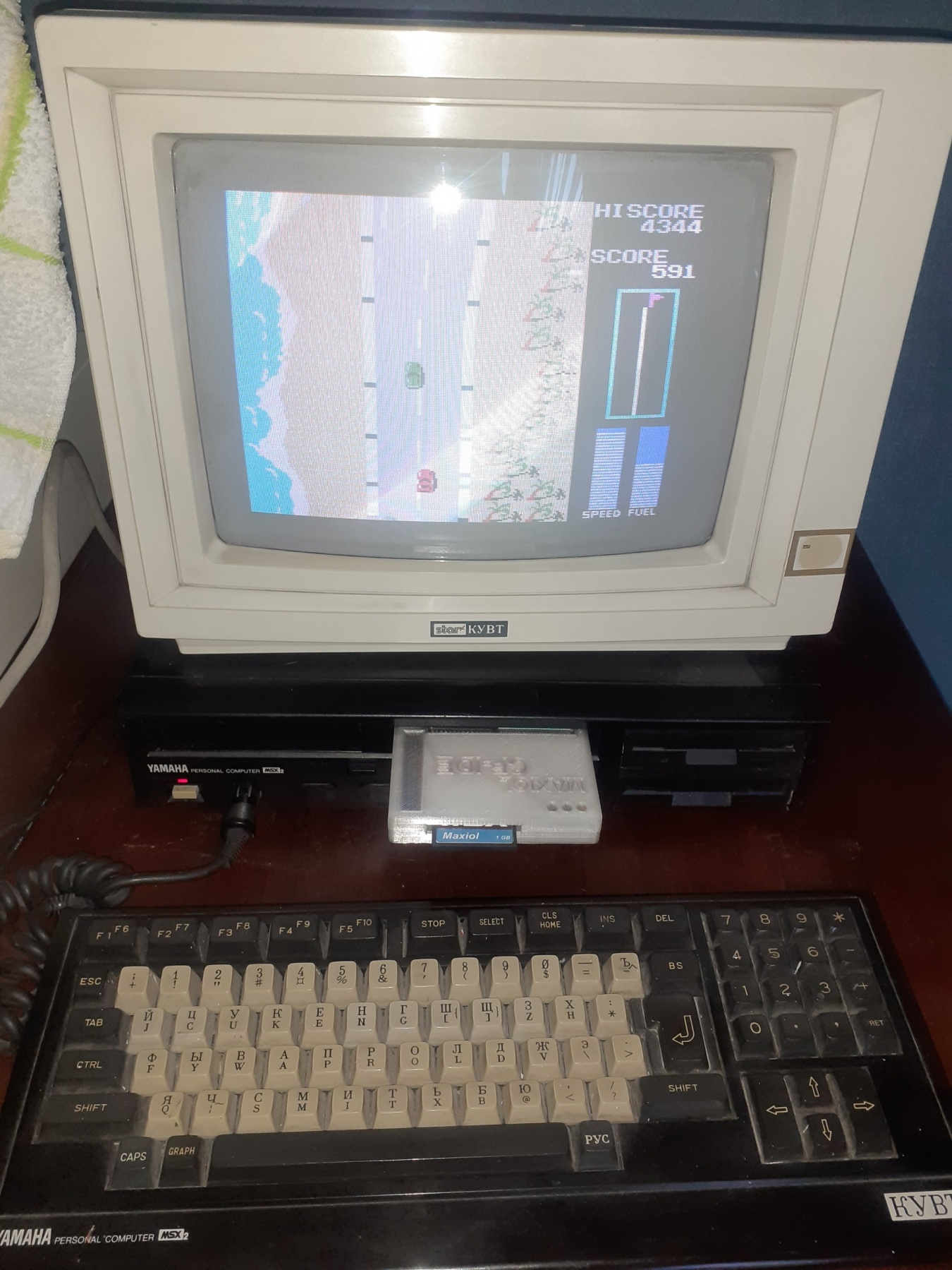

Эмулятор Gotek и новый видеомодуль уже установлены. Наслаждаюсь S-Video. Скажу, что сверлить заднюю панель Ямахи, да ещё ступенчатым сверлом - дело совсем нелёгкое. Толщина металла - миллиметр. Полчаса ушло только на то, чтобы сделать дырку подходящего размера. Жду из Китая УФ-стираемые 27С512 или 27С256, так как ставить электрически-стираемые Winbond W27C512 в Ямаху - дело невыгодное. После получения буду заниматься основным апгрейдом - установкой ОЗУ, ФМПАКА и нового видеопроцессора. Ради интереса попробую старый выпаять, а не выкусить. Всё-таки ZD-915 - штука отличная!
