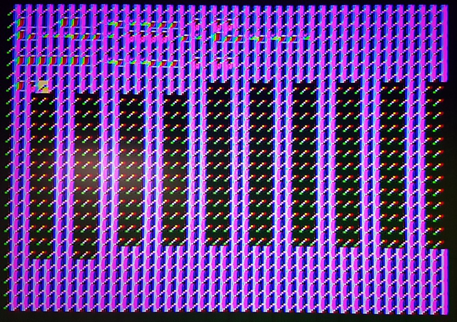

    Квест продолжается. После часа тестирования машинка повисла, а потом выдала вот это:
    Вопрос от Старца Фура: "Сын мой, что это за вакханалия на экране?!"
    Ответ: Это загруженный ДОС 1.11, если кто не узнал
    Вопрос: Сын мой, что ещё вышло из строя в адской машине?
    Кто же даст правильный ответ?

    Видео ОЗУ

    Абсолютно верно! Пришлось выпаивать всю видеопамять и ставить панельки. Один чип из 4 оказался дохлым. Та же картина, что была с чипом ОЗУ - он даже не определяется. Поменял и всё снова заработало.

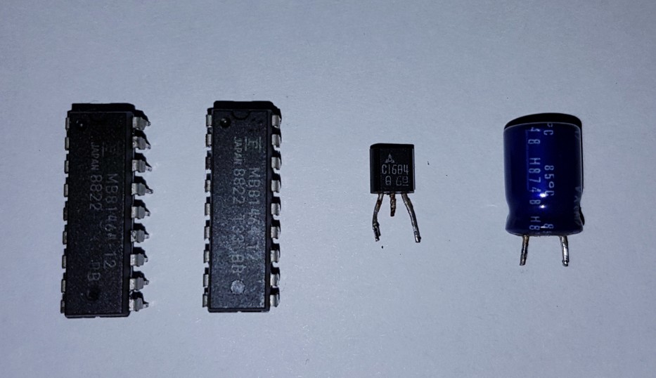

    Сегодня утром видеомодуль был успешно отремонтирован. Обнаружен один дохлый электролит на 330мкф (намерил 28мкф, сопротивление 33 Ома) и повреждённый транзистор Q5 (отгнил коллектор).

    Поставить видео ОЗУ в панельки было хорошей идеей. Опять сдох чип видео ОЗУ, только теперь не полностью, а частично. Он отпределяется тестером как обсолютно битый 4416. Это весьма странно, что чипы продолжают дохнуть. Напряжение я проверил - 5.09в. У кого какие мысли?
    Вот к этому кладбищу сегодня присоединился ещё один чип 464.
