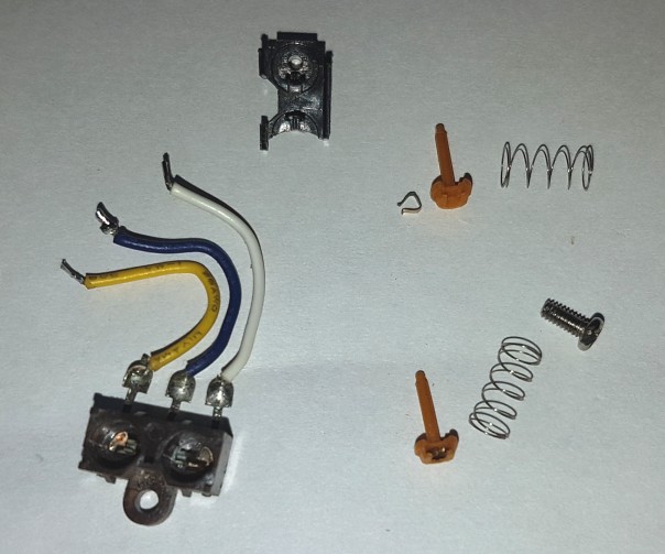

    Всем спасибо. Обломок винта вытащился достаточно просто. Сначала миллиметровым сверлом высверлил серединку, потом двухмиллиметровым сверлом аккуратно начал сверлить остатки винта. Так как резьба левая, то он выкрутился сам.
    К сожалению tnt23 оказался прав - там левая резьба. К тому же винт приклеен к маховику мотора. Размер винта M2. Я слишком поздно нашёл страницу "места, куда лучше не лезть" с описанием конструкции крепления маховика. Так что НИКОГДА, повторяю - НИКОГДА не пытайтесь открутить этот винт отвёрткой! Этот винт нельзя ничем заменить, я потратил вчера несколько часов пытаясь найти M2 винт с плоской головкой и левой резьбой. Их просто нет! Минимальный размер - M3. Хорошо, что у меня был дохлый дисковод с таким винтом. Я открутил маховик вращая его по часовой стрелке и одновременно удерживая вал с обратной стороны за крутилку диска. Потом кое-как удалось отковырнуть винт от маховика.

    Обточи винт М3 и нарежь сам резьбу.

    Поискал, но нигде не нашёл плашку M2 x 0.25 с левой резьбой.

    Есть прогресс - полностью собрал и отъюстировал дисковод. Так как заменить микровыключатель, отвечающий за защиту от записи и присутствие дискеты не представлялось возможным, то я использовал китайский микровыключатель со скобой (который я ранее приспособил для ремонта слотовых выключателей) вместе со специальной проставкой, напечатанной на 3д принтере. Защитой от записи пришлось пожертвовать, но хотя бы присутствие дискеты теперь определяется. Для установки пришлось немного подпилить корпус дисковода, чтобы выемка стала прямоугольной формы. Также немного подпилил подвижную пластину дисковода, чтобы она не упиралась в выключатель. И наконец, пришлось чуть отрезать от края держалки морды дисковода, чтобы всё встало на место. Модельку проставки я выложил в репозиторий на Thingiverse. Может кому пригодится починить дисковод. Всё же лучше, чем ничего.
    https://www.thingiverse.com/thing:4638857
    Винт крепления маховика двигателя вращения шпинделя пришлось позаимствовать у убитого дисковода от Амиги. Вкрутил его против часовой стрелки и посадил на клей. Самое сложное было отъюстировать диск посде сборки. На это, в виду отсутствия опыта, было потрачено часа три. Несмотря на заранее нанесённые на корпус риски (царапинки) дисковод в начале отказывался читать все дискеты. Пришлось двигать сам механизм, а также регулировать детект концевика, чтобы поймать нулевую дорожку. Но всё получилось даже без приборов и юстировочной дискеты.
    Также была установлена (пружина взамен сломанной) на прозрачный выталкиватель дискеты. Не особо помогает, но изготовить замену на 3д принтере не представляется возможным - не хватит упругости материала. На оригинальной запчасти пружина пластиковая.
    На искажение не обращайте внимание - у телефона камера такая. Окислы с верхней алюминиевой крышки так полностью и не отчистились ни содой, ни уксусом.
    Есть одно "но" - у выключателя достаточно упругая пружина, так что дискеты с тонким корпусом начинают шуметь. Многие помнят звух "ших-ших-ших" возникающий при вращении старых дискет в дисководах. Не думаю, что диск повредится, тем более внутри конверта есть мягкая прокладка.
