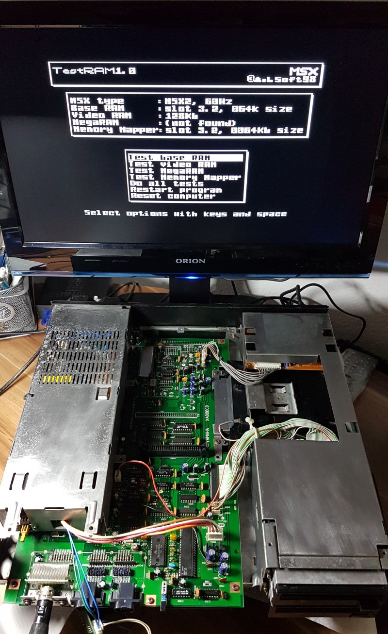

    Итак, сегодня произошло то, ради чего всё это и затевалось! Машинка была успешно подсобрана (кроме морды и платы слотов) и на неё наконец-то было подано питание. Этому предшествовала полная сборка выключателя питания, замена шнура питания (и пайка его к задней розетке), сборка блока питания в его корпус, тест блока питания, установка радиатора на видеопроцессор. Также ещё раз были проверены цепи питания платы. По результатам теста есть 2 хорошие и 2 плохие новости:
    1. Блок питания жив (все 3 напруги есть!)
    2. Материнская плата на 90% жива (см. ниже)
    3. ОЗУ наполовину убитое (видно только 64кб), но возможно дело в маппере
    4. Видеоплата не работает (будем чинить)
    Я заменил видеоплату на другую такую же, оставшуюся от апгрейда в MSX2+ моей коллекционной Ямахи. При включении питания появилось изображение и комп проинициализировал оба дисковода, а потом попытался загрузиться с диска А. Подсунул ему системную дискету - комп загрузился в ДОС. Запустил TESTRAM - он показал только 64кб ОЗУ вместо 128кб. Скорее всего одна или пара микросхем сдохли. TESTMAP показал ошибки в маппере (такое бывает, когда комп не подключил битое ОЗУ, а маппер пробует с ним работать). Запустил пару игр - графика работает. Тест видеопамяти прошёл успешно.
    Завтра буду ставить всё ОЗУ в панельки и искать дохлые микросхемы.

    Маппер там небось на обычной 8255 сделан? ее бы тоже проверить.

    Маппер вроде на "рассыпухе" собран. Но остальное тоже проверю, когда починю ОЗУ. К тому же, поставлю панельки под дополнительные ОЗУ (чтобы добавить до 256кб), впаяю джампер-пины для конфигурирования размера ОЗУ. Также поставлю в панельки Z80 и все БИОСы (под будущий апгрейд). Верхний дисковод заменю на Готек с экранчиком, но это позже. Для начала хочу вернуть машинку в её первоначальное состояние.
