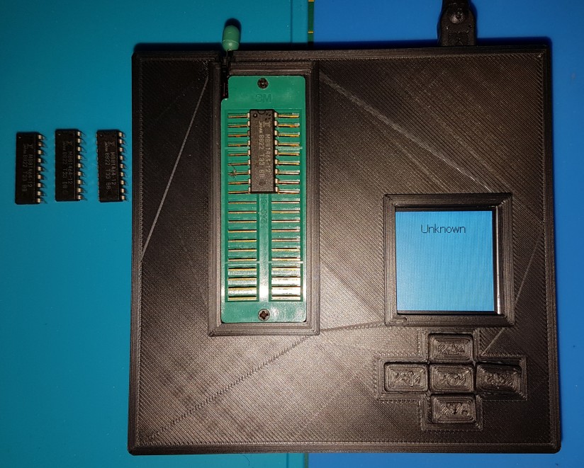

    А кто сказал, что у меня нет нетронутой оригиналки? Она есть. А эта машинка покупалась для ремонта и модернизации. Я в неё ещё 2 мегабайта ОЗУ вкорячу вместо набортного ОЗУ. К тому же мне нужна "выездная" машинка для выставок. Тащить машинку из коллекции за сотни километров и давать всем её щупать на выставке мне никогда не нравилось.
    Сегодня с помощью ZD-915 были без повреждений выпаяны Z80, 4 чипа ПЗУ и 4 чипа ОЗУ, затем освобождены от припоя места установки дополнительного ОЗУ, ПЗУ и джамперов. Запаяны 8 панелек для ОЗУ, 5 панелек для ПЗУ и одна панелька для Z80. Также запаяны кондеры для ОЗУ. Были сделаны спецджамперы и установлены гребёнки с шагом 5мм для конфигурации памяти. Рядом с пустой панелькой второго ПЗУ установлены гребёнки с джамперами для конфигурирования этой пока не установленной ПЗУ в расширенном нулевом слоте.
    Затем была проведена диагностика микросхем ОЗУ замечательным тестером микросхем от Trolsoft (http://trolsoft.ru/ru/sch/chip-tester). Как и предполагалось - одна микросхема была даже не битая, а просто дохлая - она не определилась тестером как 4464. Заменил её на аналог из своих запасов. Завтра запущу плату и проверю.
    А вот и он - больной зуб! (C)
    Заодно сделал 3D модель заглушки для порта джойстика. Новая заглушка сидит в порте чуть лучше, чем оригинальная, так что потерять её будет сложнее. Моделька лежит здесь: https://www.thingiverse.com/thing:4645678
