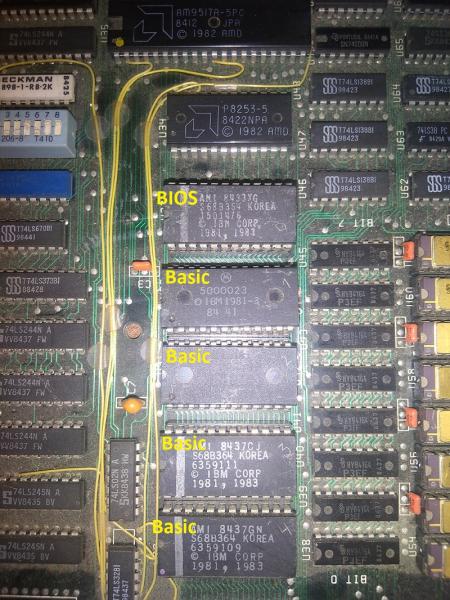

    Ссылка на фото в приличном качестве IBM5150
    Сами ПЗУшки:
    Программатор: Genius G-540 (могу вытащить попробовать на willem/flasher с форума на 8515/BidiPro)
    Выбранный тип ПЗУ: EPROM Intel 2732.
    Вообще там микросхема BIOS 8K в DIP-24(http://minuszerodegrees.net/5150/mot...d/5150_u33.htm, по-хорошему стоит озадачиться переходником)
    Микросхема помеченная как BIOS(0): считывается нормально.
    Микросхема помеченная как Basic(1): при считывании читается константа, которая меняется каждые 100h ячеек.
    Остальные не пробовал.
    Дампы с программатора
    roms.zip
    но этот чип - маска, а в топике УФ ЕЕПРОМ.
    Да, все верно. Упомянул только потому что производители могут паковать под видом маски EEPROM, хотя это уже гораздо позже началось.

    Отечественная 558РР3 имеет защелку адреса.
    Но она без окошка. Электрически стираемая
