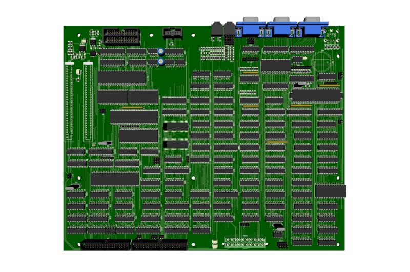

    Всем привет!
    После длительного перерыва снова вернулся к заброшенному проекту. Перерисовал ещё раз схему 8-ки с учетом всех известных правок.
    Что нового по сравнению с версией 8.0 от zorel
    * внесены изменения, касающиеся известных ошибок и недочётов
    * добавлен переключатель WAIT_H на 21 либо на 27 пин IDE для совместимости с разными переходниками CF-карт
    * добавлен джампер +5V на 20 пин IDE для работы CF-карт без дополнительного питания
    * добавлен джампер HDD RESET
    * Turbosound
    * устаревшие 574УД2 заменены на NE5532
    * добавлен селектор для управления портом #E7
    * удален разъем питания AT
    Схема в PDF (работает поиск по элементам и сигналам).
    Существует ли интерес к проекту? Имеет ли смысл тратить время на то, чтобы разводить плату? Если разводить, то в каком виде? Максимально в DIP или уходить в SOIC?
    В одиночку тяжеловато тащить такой объемный проект, поэтому я бы не отказался от помощи по поиску возможных ошибок в схеме.

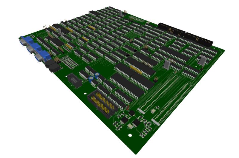

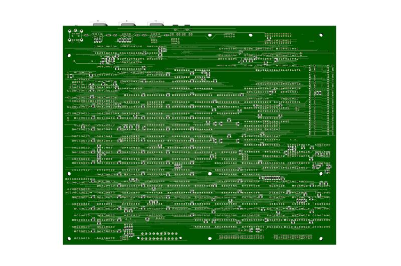

  7. #27
    04.03.2005
    г. Ставрополь
    91
    47
    51
    23 сообщений
    Предыдущая версия проектировалась под форм-фактор ATX. Думаю, имеет смысл именно на него и ориентироваться. Хотя можно и пообсуждать, конечно.
    А так выглядела плата, которую я разводил пару лет назад. Сейчас мне уже не всё в ней нравится.

  8. #28
    24.07.2010
    Tver
    1,148
    39
    73
    52 сообщений
    * Turbosound
    atm8.2_sch.zip
    Джемпер HD RESET понадобится. Turbosound? Под вопросом. Может быть и нужен, а может быть сделать через ZX BUS, каждый сам решит, какую звуковую периферию устанавливать в компьютер. Но это дело "хозяйское". Замену 574УД приветствую. А вот разъем питания AT можно и оставить. Еще рекомендации. Как-то давно предлагал сделать плату по размерам, сопоставимую с размерами ZX Evo. Компактность прежде всего. А по корпусам микросхем, делать от возможности и доступности микросхем, с DIP и с SOIC, тут "советовать" сложно.
    Если невозможно связаться со мной через форум, то можно написать на электронный адрес: zhukov_gennadii@mail.ru
  9. #29
    04.03.2005
    г. Ставрополь
    91
    47
    51
    23 сообщений
    Даже в теории разместить 140 корпусов на плате 170х170мм невозможно. Плюс там большое количество пассивных элементов, разъемов, крепежных отверстий. Всё это с трудом помещается в 305х245.
    Последний раз редактировалось djking; 30.01.2024 в 13:06.
  10. #30
    24.07.2010
    Tver
    1,148
    39
    73
    52 сообщений
    Да нет. Никто и не настаивает, что плата (тем более ATM) была в "миниатюрном исполнении". По возможности уменьшить, к сопоставимым размерам. К примеру, к размерам, не многим больше размеров платы ZX Evo версии B. А так приветствуем. Неплохо было бы увидеть, как это выглядит в монтажной схеме. И размеры увидеть.
