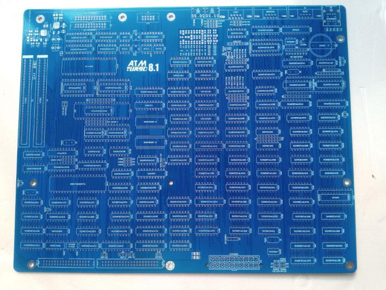

    Чуть больше недели назад были получены 10 пробников плат под условным названием ATM Turbo 8.1. В настоящее время платы отправлены адресатам, которые выразили желание собрать эти пробники с целью выявления ошибок и неточностей.
    Уже первая сборка показывает, что, к сожалению, ошибок предостаточно. Виталий (Tetroid) отчитывается, что по состоянию на сегодня основной функционал запущен, картинка есть, 4МБ ОЗУ видны, турбо работает. Есть проблема с дисководом: он толком не работает, обращается, но не форматирует. Похоже, что-то не учтено из доработок. Кроме этого, пока не проверены сопроцессор, IDE, мышь. Насчет мыши не все легко. По крайней мере, "мышиные" сигналы DAT_M и CLK_M, кроме контроллера мыши, были изначально заведены на контроллер клавиатуры (выводы 25 и 26). Так и остались на нем в новой плате, их отрезать нужно тоже.
    Пока это вся информация.

    Пользуясь подсказками Виталия о найденных на плате недочетах, свой экземпляр успешно собирает Владислав (Freiwind). На сегодня уже проверены основные функции, в том числе FDD, HDD, расширенная палитра, PS/2-клавиатура, музыкальный сопроцессор. Проверены в работе обе ПЛМ: ХЛ8 и ATF(GAL). Нужно ещё проверить работу мыши, часов, компорта, слотов ZXBUS.
    В процессе сборки Владислав обнаружил проблему с неверной разводкой ОУ. Буду разбираться, где я накосячил.
    Небольшое видео: https://t.me/zx_deltagon/1449/3159

    Разобрались относительно ОУ, работающих в узле АЦП. Из-за моей невнимательности на плате разведены посадочные места под УД2, несмотря на то, что в схеме и на шелкографии указаны NE5532.
    Ну, и новости от Владислава. Установлены те самые УД2. Видео: https://t.me/zx_deltagon/1449/3271
    Проверена шина ZXBUS: https://t.me/zx_deltagon/1449/3274
    Из неприятного: кемпстон разведен не по стандарту Sega, что де-факто уже стало стандартом. Нужно будет переразвести разъем джойстика.
