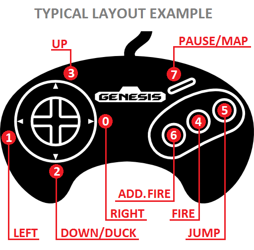

    Цитата Сообщение от djking Посмотреть сообщение
    Из неприятного: кемпстон разведен не по стандарту Sega, что де-факто уже стало стандартом. Нужно будет переразвести разъем джойстика
    А в чем разница? Для понимания...
    8 бит используются. То есть 4 направления и 4 кнопки.
    Картинка по битам вот. Ну и само собой распиновка там немножко другая
    Честно сомнительное решение.
    Довольно много игр уже с его поддержкой, как новых, так и адаптированных.
    Видел упоминание разных вариантов доработок. Нет где-то в сети разводок и схем, может кто паяет оные контроллеры на заказ?
    Все тут.
    речь же про распиновку порта, а не про то, что б Kempston 8 bit "отменить".
    кемпстон разведен не по стандарту Sega, что де-факто уже стало стандартом. Нужно будет переразвести разъем джойстика.
    Честно сомнительное решение. Если уж так хочется, то стоит оставить вариант с перемычками, кому-надо использует обычный ATARI-стандарт, хочется странного, переставил перемычки и тык SEGA.

    А. Ммм. Хорошо.
