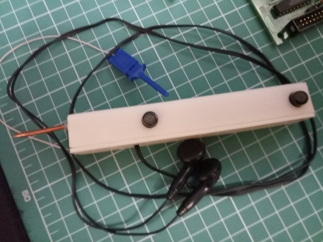

    Представляю пробник на stm8 и I2C ПЗУ (без дисплея), проговаривающий голосом напряжение и вольтаж.
    Диапазоны измерения - 0..5 В и 0..9.9 МГц. Точность - 0.1
    Питание - 1 элемент AAA
    Видео работы: https://youtu.be/ZgLakUfbgB8
    Также прилагаю файлы Diptrace и ST Visual Develop
    Прибор полностью отключается кнопкой с фиксацией.
    Измерения поизводятся при нажати кнопки сброса.
