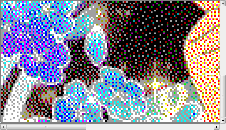

    Достаточно простая программа для создания картинок с палитрой и ч/б картинок.

    Цветовые пространства не проблема. Проблема с правильными формулами для поиска оптимального цвета из палитры с выбранном цветовом пространстве. Я использую алгоритм, который высчитывает и ищет минимальную разницу между цветами. Реализовал RGB, CIE76 и CIE94. И в CIE76 и CIE94 (в следствии накопления ошибки) зачастую дает очень странный результат. Может быть еще реализую CIEDE2000/CMC l:c. А других формул я не знаю. Если знаешь, то подскажи.

    было бы интересно увидеть что будет в SML
    как по мне та сумма квадратов разниц должна прокатывать для любого пространства
    в котором каждая компонента имеет один и тот же диапазон
    тк ошибка раздается соседним пикселям
    и если ты промазал с цветом для одного
    то его компенсирует другой цвет...
    вот для cmyk-ов оно не прокатывает
    видимо тк там можно получить похожие цвета совершенно разными способами
    там сумма CMY дает уже затемненный цвет...
    ну и для цилиндрических пространств наверно тоже оно не прокатит...
    и вообще метод научного тыка наше все
    можно прикрутить и попробовывать все что придет в голову
    для YUV прокатывает и сумма разниц и результат такой же(почти) как и сумма квадратов
    для RGB простая сумма разниц не прокатывает
    и появляются мерзкие потеки...
    Для любого линейного пространства, и при этом чувствительность для глаза отдельных метрик пространства должна быть одинакова.

    закинь примеров странного результата
    Сейчас уже помню, но вроде на CGA-палитрах постоянно были закидоны с CIE.

    отчего такая резкая граница снизу в result картинке? или это жпег изуродовал?

    Какая картинка - такой и результат. Я взял этот png из темы NEO. Судя по квадратам - это png, созданный из jpeg. Если есть образцы для тестирования получше - выкладывай.

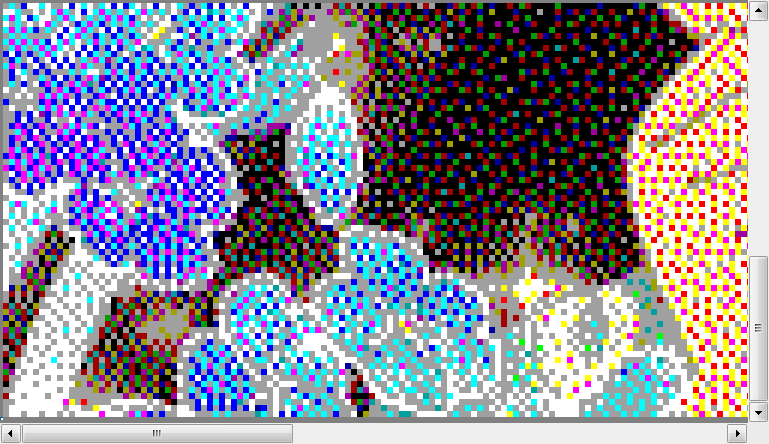

    результаты могут быть очень разными, например
    это для 15 спековских цветов и при закачке вновь покоцано жпегом
    но понятно, что границы не просматривается снизу
