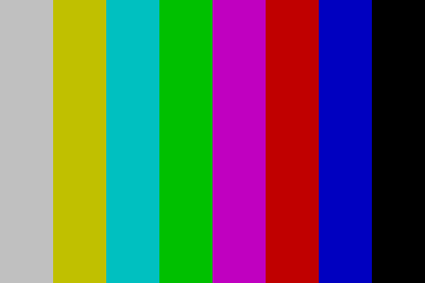

    Цитата Сообщение от Dec Посмотреть сообщение
    Как это возможно при размере экрана 384x256?
    Организация ч/б части специалиста аналогична плоскостям вектора, только столбцы сверху-вниз, а не снизу вверх. Для ч/б можно и дамп генерировать. А для цветных вариантов только если какой-то формат изобретать, простой пересылкой дампа отобразить цветную картинку не получится.
    Pixel aspect ratio? Палитра?
    Примеры палитры из Emu и Emu80
    Пиксельклок 8 МГц, т.е. ширина точки 7/8 от точки спека (при пискельклоке спека 7 МГц). PAR примерно 92:100
