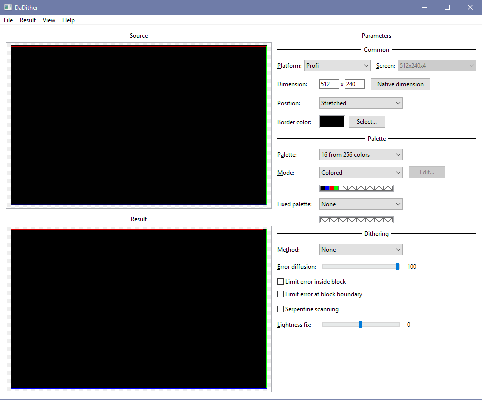

    От того, что где-то ещё хуже, мне не легче, я рассматриваю данную программу и делюсь впечатлениями о её использовании. И если есть проблемы с производительностью, то было бы очень странно на это не указать.
    у него местами юзаются "оригинальные" пропорции пикселей типо 1:1,2 для выходного изображения
    так что можно наткнутся на ВНЕЗАПНЫЕ обрезания там где этого не есть быть ожидать
    и местами они прибиты гвоздями
    Я правильно понимаю, что пользователь который первый раз в жизни видит эту программу, должен быть телепатом?
    КСТАТЕ ВНЕЗАПНО если это 512 в ширину то это именно твой случай
    ибо на выходе пиксели прямоугольные 1:0,5
    Опять же я должен включить режим телепата?
    а ты подсунул хрен знает что на вход
    реальные пропорции такого видео режима 256:240
    Опять врёшь и не краснеешь. Если бы у видеорежима было действительно только 256 точек, при конверте «шахматки», мы бы получили сплошную линю.
    К слову, например в том же редакторе для ATARI «Graph2Font», при импорте из PNG есть галочка «HResize». Если она НЕ включена, то редактор понимает, что у нас картинка строго заданной ширины, если включена, он уже растягивает до нужного.
    а если так хочетсо натянуть сову на глобус то есть же опция streched
    которая делает все что ты хочешь
    Но и даже в твоём режиме «Stretched», и при отключённом «Dithering» программа ухитрилась накосячить. Что там за алгоритмы, одно корейскому рендому известны.
    Dec кстате агитирую за опцию 1:1 которая есть для некоторых режимов
    Вот это бы бы идеальный вариант!
    По поводу алгоритмов понятно. Почитал доку по профи. Там нет полноценных 16ц. Есть что-то типа мультиколора 8x1, то есть фактически только 2 цвета на блок. Своеобразный клешинг. Тогда понятно почему сплошные линии по углам.

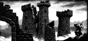

    UKNCBTL в режиме (единственно правильном!) градаций
    исходное
