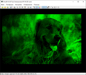

    Хотелось бы добавления опции (режима) "спрайт", объясню на примере картинки для Спектрума, но будет вполне актуально для любой платформы.
    Все привыкли вырезать спрайты из экранных файлов, тут комментарии излишни. Но такой способ годится лишь для спрайтов размером меньше экрана.
    Если же понадобится сконвертить изображение, например, двойной экранной высоты - да, можно сделать это по отдельности, а потом склеить.
    Но стык кусков будет четко виден, выглядит это не очень. Посему есть предложение ввести дополнительную опцию или переключаемый режим,
    где бы выбирался размер получаемого изображения: fullscreen либо задаваемых размеров спрайт. По ширине разумно вводить в байтах,
    по высоте - либо в пикселях, либо в условных единицах, соответствующих байтовой ширине (т.е. для Спектрума - 8 пикселей, знакоместо).
    Ну, и для Спектрума логично будет в таком режиме сохранять строки последовательно, как в спрайте, а не с учетом строения экрана.
    В сам алгоритм рендера никаких изменений вносить не требуется, задача лишь в изменении размеров получаемого изображения, по сути.
    Фича была бы весьма полезна для разного рода интрух, меню и демок, где большая картинка "плавает" по вертикали или горизонтали.
    Что на это предложение скажет автор? =)

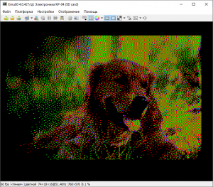

    Цитата Сообщение от Dec Посмотреть сообщение
    он не предназначен для конвертации спрайтов, тем более в режиме ZX-Spectrum
    Суть не в спрайтах (в предыдущем посте объяснил, что цель не в этом), а именно в получении изображений больше, чем размер экрана =) Просто для наглядности обозвал это режимом спрайта.
    Тут дело не в красивости и ручном пиксель-арте, а расширении возможностей. Вот, скажем, то, что получается на данный момент, если склеивать два раздельных изображения:
    Четко видна граница посередине. Это неизбежно при склеивании отдельно срендеренных в такой режим (флойд) картинок. А могло бы получиться вот так, если конвертить целиком:
    Можно, конечно, конвертить в имеющемся режиме "Common" (примеры так и делались), а потом вручную переделывать в формат Спектрума, но это лишние заморочки.
    К тому же, данный вариант годится лишь для получения ч/б побитовых картинок. В различные цветные режимы всяких платформ придется извращаться с подбором палитр, как минимум.
    Поэтому и предлагал внедрить опцию с переменным размером, не прибитым гвоздями к размеру экрана целевой платформы. Решать, конечно, вам, но, думаю, не я один хотел бы такую фичу.
