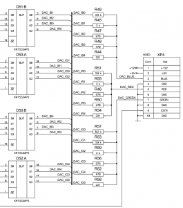

    Схему давно смотрел, там разве веса разрядов у R, G и B не одинаковые?
    Вы мне скажите, я так по схеме не понимаю:

    Веса разрядов одинаковые, не трогаем младший бит G и получаем 32 оттенка серого на цветном мониторе или телевизоре.
    Можно ли на основании этого сделать утверждение, что самый яркий цвет, для которого все биты всех цветовых компонентов включены, на самом деле не будет настоящим чистым белым и он будет соответствовать примерно цвету (251, 255, 251)?

    Примерно да, но при использовании резисторов с большими допусками может сильно плавать от экземпляра к экземпляру, это не современные видеоЦАПы.
