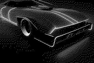

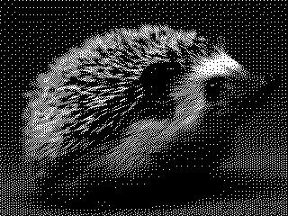

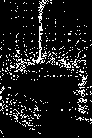

    применениие плитошного сканироввния
    для борьбы с текучкой
    d = 1.0
    обышный NDither и DaDither
    не обышный NDither
    к сожалению практически мало применимо
    иззо длительного времени конвертации...

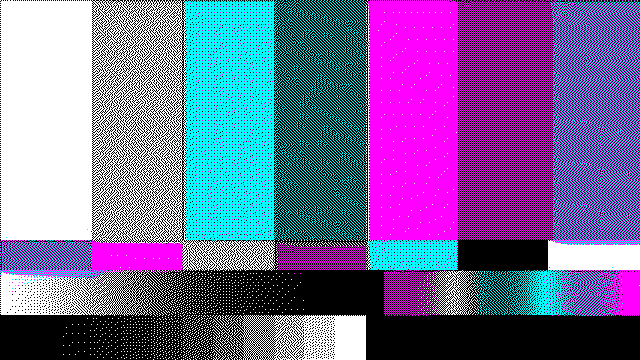

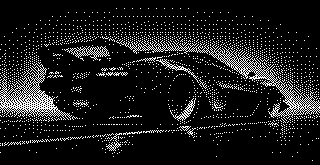

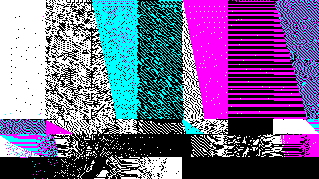

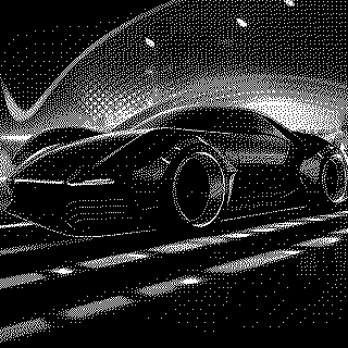

    @Dec и NEO SPECTRUMAN (раз уж тут так много от него постов) - Ordered dithering планируется добавить в DaDither и NDither?
    Что б вот такое получать на выходе?
    (навеяно последним постом)
  3. #403
    22.05.2011
    г. Дзержинск, Украина
    6,829
    483
    663
    513 сообщений

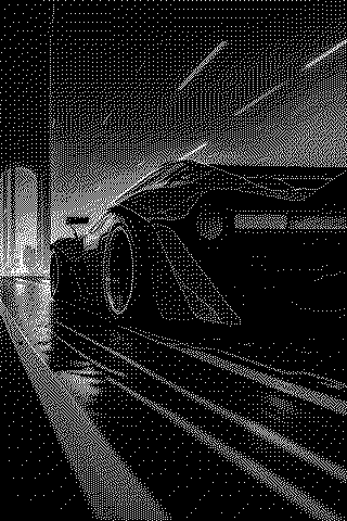

    ну как его сделоть хз
    и там ожидаетсо много всяких концептуальных проблем
    вот я делол просто шахматткой
    и если б оно еще не переливалось на лсдшниках...
    ты мож поискать конвертор с алгоритмами Joel Yliluoma-ы
    у него вроде бы пральный ордеред дизеринг
    да и такой же цветопередачи может и не получитсо
    флойд начинает делать нормальную цветопередачу
    ТОЛЬКО если начать выходить за пределы 0...1 (фотошопы это не делают)
    вместе с этой цветопередачей появляетсо и "текучка"
    в ордеред дизеренге диапаазон в 0...1 видимо вообще прибит гвоздями

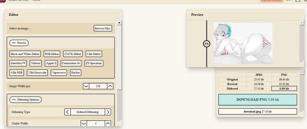

    я предварительно потеребил несколько онлайн конверторов. Например такой, даже палитра Спектрума есть, но само собой, без учета знакомест. А вот этот понравился большим количеством настроек.

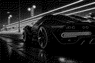

    опять рожи кирпично белого цвета...
    этот SUХХ и сферический феил
    второй отожрал гиг рамы на картинке 320х200
    и ниче не сконвертил...
    исходя из предыдущего скриншота он тоже бесполезен
    интересно как конвертят новые gimp-ы

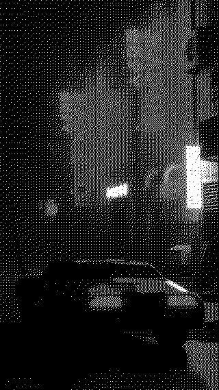

    вот отключил наследование ошибки у плиточек
    "окно" раздачи ошибки у флойда ассиметричное и создает кашу в плитке 2х2
    а вот с симетричным круглым окном
    X образное окно
    квадратное окно
    крестообразное окно
    Последний раз редактировалось NEO SPECTRUMAN; 08.10.2023 в 20:51.

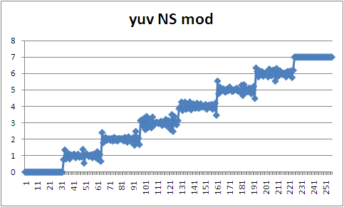

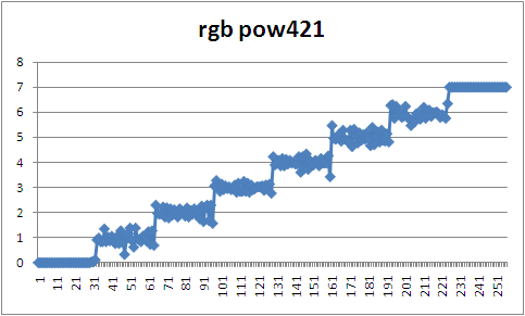

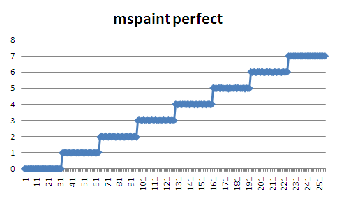

    а тошнее к весомым коэфициентом для каждого канала
    опять же мы щитаем что соотношение у нас такое 4G 2R 1B (пушо лучшо еще не придумали)
    наш главный тест
    и "эталонная" яркость нарисованная в mspaint (c 0/7 1/7 2/7 итд количесттвом пикселей)
    посчитаем количество пикселей в каждом столбце и нормализуем и помножим на 7 для наглядности
    вот я думал что если предварительно применить эти коэфициенты к исходному изображению и палитре
    при конвертации у нас сразу получитсо все зашибись
    и не надо будет потом по 256 раз применять коэфициенты на каждый пиксель
    А НИФИГА
    фактически такое при подсчете ошибки
    (R*2)^2
    (G*4)^2
    (B*1)^2
    НЕ РАБОТАЕТ
    я несколько раз проверял код
    пробовал разные варианты одинаковые по сути
    и результаты все время не правильные
    если же вынести множитель за нашу сумму квадратов
    которая при расчете ошибки
    (R^2)*2
    (G^2)*4
    (B^2)*1
    результат уже такой как надо
    но чета с артифактами
    НО ПРИ ЭТОМ

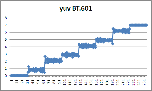

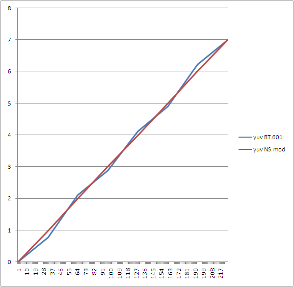

    в YUV цветовом пространстве (BT.601 Kb = 0.114; Kr = 0.299)
    у нас эти весовые коэфициенты каким то образом "встроенны" уже в саму формулу конвертации из Linear RGB в YUV
    и если сделать (log srgb) -> (linear rgb) -> (yuv) для изображения и палитры
    и просто сконвертировать с
    (Y)^2
    (U)^2
    (V)^2
    то получим
    но тут ЯВНО не наше любимое 4G 2R 1B
    и ступеньки кривоваты
    но если почесать репу
    можно подкоректировать коэфициенты
    Kb = 1.0/7.0 = 0,14285714285714285714285714285714
    Kr = 2.0/7.0 = 0,28571428571428571428571428571429
    если бы был коэфициент kg он бы выглядел так
    Kg = 4.0/7.0 = 0,57142857142857142857142857142857
    тобешь Kr + Kg + Kb = 1
    ну и результат такой
    сравнениё

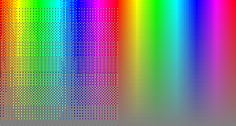

    НУ А ТАК К ЧЕМУ Я ЭТО?
    у нас есть атрибутные режимы
    и ВОТ ДЛЯ НИХ весомые коэфициенты имеют БОЛЬШОЕ значение
    вот наш новый синтетический тест
    и маска для откалупывания результатов
    и фотошоп чаго по идеи должно быть на выходе
    тестируем дадизёр
    v1
    v2
    ну и для теста
    можот понадобитсо
    ограничивать цвета атрибутного режима до 2-х
    у меня
    не менее не правильные результаты
    тожы без учета весов
    если включить YUV BT.601 (этот режим жестка заточен под RGB но все же)
    а тут я ну очень хитро учитывал веса и все должно было быть зашибисть
    а результат ВААЩЕ о_О
    КАК?
    (при этом на простых картинках все красиво)
