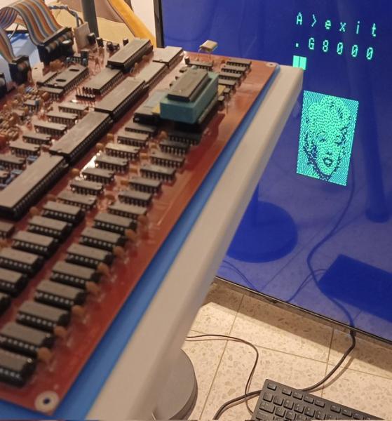

    Виноват, я про формат .OKS для "Океана-240". Выгружается 16К экран целиком, а если работаешь с небольшим битмапчиком, например, 64х64 пикселя, его из результирующего файла приходится выковыривать скриптом на питоне.

    Рисовать я вообще не умею, DaDither использую для конвертации картинок небольшого размера. Даже затрудняюсь определить, является ли это реальной потребностью.
