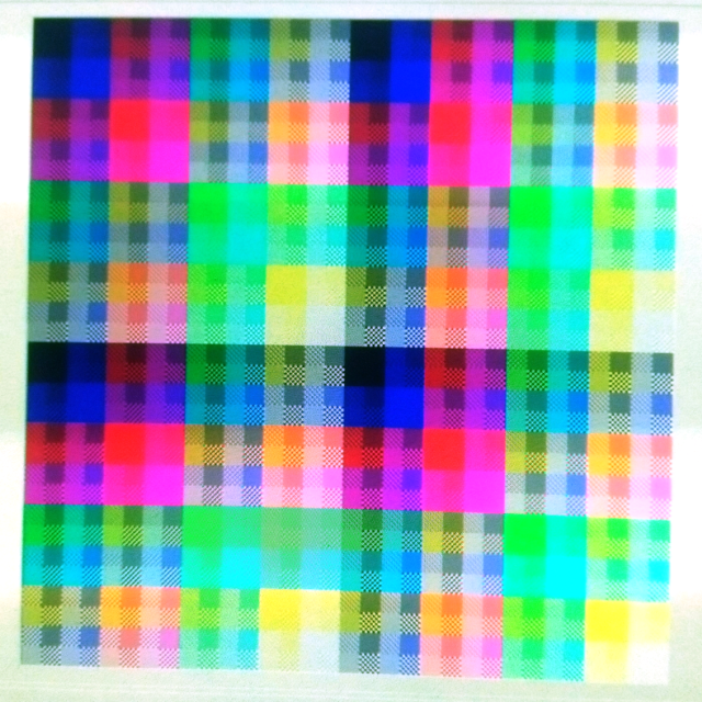

    Цитата Сообщение от Dec Посмотреть сообщение
    На LCD и на LED, больше мне проверить не на чем.
    отож
    а надо проверять на теплом и ламповом ЭЛТ
    и на нем же и нужно смотреть демки
    на днях попробую выбраться к тому что есть у меня
    и посмотреть как мигает на нем
    посмотри как у тебя соответствует шахматка теоретическому цвету
    https://zx-pk.ru/threads/32334-pravi...hakhmatka.html
    например на элт
    теоретический цвет по принципу "как у всех" смотретсо как более темные квадраты
    а кстате 4-й вариант это по моему как раз настоящий гигаскрин
    тоесть можешь сравнить его с шахматкой
    и более светлым теоритическим вариантом
    глянул так и есть
    расположены в квадрате так
    шахматный гигаскрин, теоретический "как у всех" (в результате темней чем надо)
    теоретический "как надо", статическая шахматка
    приатачу еще так
    на моем мерзком лсд
    гигаскрин нааборот теряет яркость
    и теоретический "как у всех" выглядит так же как гигаскин
    хотя если посмотреть под другим углом
    то можно найти и положение когда теоретический "как надо" смотритсо как гигасктрин
    а вот на элт при любом угле картинка всегда одинаковая
    надо будет еще сфоткать мигающий всей площадью гигаскрин с большой выдержкой и сравнить его с шахматным гигаскрином
    Левая. Считать средний цвет шахматки как сумму половин линейных значений правильно. Но опять же это будет корректно на откалиброванном мониторе, на не откалиброванном оттенки поплывут.
