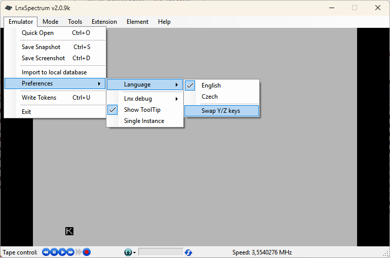

    Нашел баг в эмуляторе - перепутаны клавиши z и y. У кого ещё так?
    Эмулятор lnxspectrum portable 1.9.2. Если это и других, то нужно сообщить автору.

    Цитата Сообщение от Smalovsky Посмотреть сообщение
    У кого ещё так?
    У немцев
  5. #25
    03.12.2021
    677
    473
    201
    139 сообщений
    У всех так. Автор эмулятора - чех. Чешская расклдака клавиатуры - QWERTZ, а не QWERTY.
    Автор знает.
