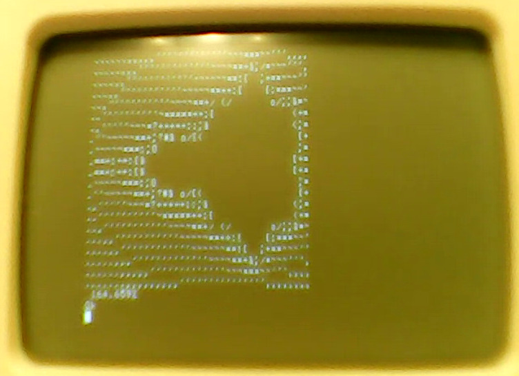

    А вот снимок экрана с заводской выпуска 1991 года БК0011М
    164.66 сек.
    Таким образом, эмуляторы несколько медленнее реального железа - возможно не учитывается, что с ПЗУ проц работает быстрее.
    Последний раз редактировалось litwr; 14.09.2021 в 21:22.
