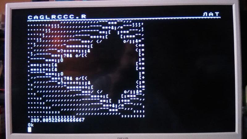

    Ну вот с доброй помощью и построился Манделброт на БК. Конвертор (работа со сценариями) встроена в эмулятор GID. К сожалению у этого эмулятора проблема с таймером, поэтому запускать (перенесши bin-образ) пришлось на BK2010. И получилась вот такая картинка.
    Обогнали почти всех, даже Коммодор 128 в быстром режиме! Все-таки бейсик 1986 года и неплохие были специалисты в Вильнюсе. Только BBC Micro осталась впереди, но там бейсик изначально делали быстрым. И эти Микро были одними из самых дорогих домашних/учебных ПК. Хотя и недорогой Амстрад тоже обогнал БК - там бейсик 1984 года и тоже один из самых быстрых.
    Заканчивая тему, хочу поблагодарить всех её участников, хотя некоторым возможно стоит знать слова одного из лучших философов 20 века, Людвига Витгенштейна: "Иногда лучше промолчать." К себе только не всегда успеваю применить.
    Хотя хорошо бы, если кто запустил на реальной БК, уточнил тайминги. Вот код

    Запустил на реальной БК 0010. Результат 207.18933333

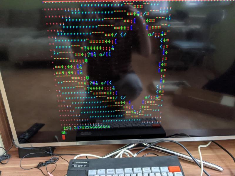

    Вот такие ещё красивые Манделброты получились на реальном железе.Нажмите на изображение для увеличения.
    Интересно, что тайминги варьируются от 193 до 209 секунд - примерно 8% разброса для разных БК.

    ну вот просто показательная картинка
    для товарищей рассказывающих какие у них 80 символов в строке на одном видео выходе
    что примечательно цвета получились прям такие комодорские на фотке
    зы: Manwe, как ты так фоткаешь с элт экрана?
    на низкой яркосте с большой выдержкой?
