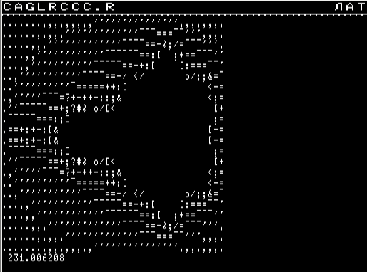

    Ну вот с доброй помощью и построился Манделброт на БК. Конвертор (работа со сценариями) встроена в эмулятор GID. К сожалению у этого эмулятора проблема с таймером, поэтому запускать (перенесши bin-образ) пришлось на BK2010. И получилась вот такая картинка.

    Обогнали почти всех, даже Коммодор 128 в быстром режиме! Все-таки бейсик 1986 года и неплохие были специалисты в Вильнюсе. Только BBC Micro осталась впереди, но там бейсик изначально делали быстрым. И эти Микро были одними из самых дорогих домашних/учебных ПК. Хотя и недорогой Амстрад тоже обогнал БК - там бейсик 1984 года и тоже один из самых быстрых.

    Хотя хорошо бы, если кто запустил на реальной БК, уточнил тайминги. Вот код
      100 rem a basic, ascii mandelbrot
      110 rem
      120 rem this implementation copyright (c) 2019, gordon henderson
      130 rem
      140 rem permission to use/abuse anywhere for any purpose granted, but
      150 rem it comes with no warranty whatsoever. good luck!
      160 rem
      165 rem bk conversion by litwr, 2020
      170 c$ = ".,'~=+:;[/<&?oxOX# "
      180 so = 1
      190 mi = len(c$)
      200 mx = 4
      210 ls = -2.0
      220 tp = 1.25
      230 xs = 2.5
      240 ys = -2.5
      250 w = 38
      260 h = 21
      270 sx = xs / w
      280 sy = ys / h
      290 poke&hffca,114
      300 for y = 0 to h
      310   cy = y * sy + tp
      320   for x = 0 to w
      330     cx = x * sx + ls
      340     zx = 0
      350     zy = 0
      360     cc = so
      370     x2 = zx * zx
      380     y2 = zy * zy
      390     if cc > mi then goto 460
      400     if (x2 + y2) > mx then goto 460
      410     t = x2 - y2 + cx
      420     zy = 2 * zx * zy + cy
      430     zx = t
      440     cc = cc + 1
      450     goto 370
      460     print mid$(c$, cc - so, 1);
      470   next
      480   print
      490 next
      510 t = peek(&hffc8)
      512 if t<0 then t=-t else t=65536-t
      514 print (t+65536)*64/3000*128/1000

    Запустил на реальной БК 0010. Результат 207.18933333

    ну вот просто показательная картинка
    для товарищей рассказывающих какие у них 80 символов в строке на одном видео выходе
    что примечательно цвета получились прям такие комодорские на фотке
    зы: Manwe, как ты так фоткаешь с элт экрана?
    на низкой яркосте с большой выдержкой?
