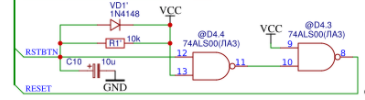

    Момент нажатия на кнопку Ресет:
    Начало ресета:
    Окончание ресета. Общий план.
    Окончание ресета. Чуть крупнее.
    Окончание ресета. Крупно первые импульсы.
    Это нормально, что у ресета такой шум? Или это анализатор врёт?
