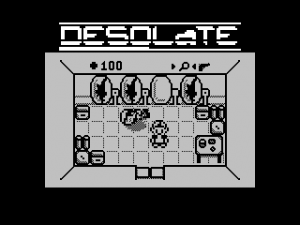

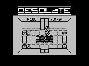

  2. #22
    20.12.2005
    2,058
    1,159
    1,480
    528 сообщений
    20 Post(s)
    Драфт 5 в аттаче.
    - Моргаем бордюром при уроне
    - Для тайлов фона увеличено разрешение по вертикали, плюс немного поработал над этими тайлами

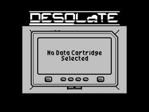

  3. #23
    14,338
    204
    1,496
    973 сообщений
    не очень понятно зачем нужна доп.кнопка для закрытия прочитанных сообщений - логичней сделать "any key".
    для входа/выхода в инвентарь удобней использовать одну и туже кнопку.
    ну и после прочтения текста из картриджа логичней выходить в инвентарь, а не в игру (как сейчас)
    после правильного ввода кода (допустим для дверей уровня1) возможно стоит отменить ввод на следующих замках этого уровня
    ну или (для сохранения атмосферы) печатать панель ввода с уже набранным кодом, игроку останется нажать клавишу "ввод"

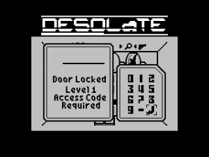

  4. #24
    20.12.2005
    2,058
    1,159
    1,480
    528 сообщений
    20 Post(s)
    Драфт 6 в аттаче.
    - Ускорил процедуру вывода теневого экрана на экран спектрума
    - Поправил баг в инвентаре про правый нижний угол пустой слот "Data Cartridge Reader"
    - Ввод кода доступа: после Accepted добавил паузу перед пропаданием экрана
    - Ввод кода доступа: Клавиши вверх/вниз
    - Клавиши вверх/вниз в инвентаре
    - Дописал своё имя в Credits
    - Открытие меню из игры по клавише "G": ставим на пункт Continue, чтобы можно было сразу вернуться в игру
    - Сделал спрайты отражения пули, чтобы не делать это на лету
    - Продублировал спрайты для отражения по вертикали, убрал код отражения спрайтов по вертикали
    - Увеличил разрешение спрайтов по вертикали - теперь 64 байта на спрайт
    - Немного поработал над спрайтами главного героя

  5. #25
    14,338
    204
    1,496
    973 сообщений
    Драфт 6 в аттаче.
    удобней текущую версию выкладывать в первом посте.
    только мне кажется слишком резвым выбор пунктов в меню ?
    только не надо его тормозить вставкой задержки,
    логичней проверять всю клавиатуру - делать опрос кнопок (для перемещения) после проверки что все кнопки отпущены.
    Последний раз редактировалось goodboy; 21.11.2020 в 23:32.
    nzeemin(22.11.2020)

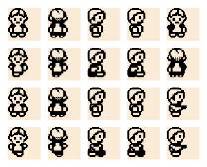

  7. #27
    20.12.2005
    2,058
    1,159
    1,480
    528 сообщений
    20 Post(s)
    Фазы движения персонажа:
