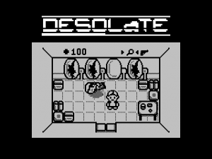

    Выложил драфт 9 в первом сообщении.
    Что нового:
    - Светлая/игровая тема, тёмная тема для истории - через атрибуты экрана
    - Опустил игровой экран на 8px вниз
    - Ожидание Down key -> ожидание любой клавиши, плюс проверка на отжатие - чтобы сообщения не проскакивали
    - Ввод кода на уровень который уже был введён - автоматический ввод цифр
    Что собираюсь доделать:
    - Запаковать основную часть в LZSA1, распаковка на старте
