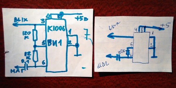

    Гаррий, а цель именно восстановить исходную схему ? Вариант собрать рядом схему на 561лн2 не подойдет ? Он проще по обвязке. И макетка у вас пустая.
    Кусок схемы от Пентагона, кажется:

    этот вариант рассматриваю на случай если не смогу починить как есть. Макетка не совсем пустая, много места отъели штырьковые разъемы и подходящие к ним с изнанки платы провода.
    наверно изначально там вот такая читалка
    спасибо! Этой схемы у меня не было. Но я пока все равно пока не понимаю, как диагностировать свою читалку.
    1) ВИ1 не должна сильно греться в норме? Если моя греется - она однозначно труп или дело может быть в неправильно работающей обвязке, и после ее починки микросхема перестанет греться и начнет работать нормально?
    2) на 11 ноге КП11 сигнал что должен собой представлять? Нормально ли, что я на 11 ноге КП11 наушниками обычный аудиосигнал с магнитофона слышу (только чуть более тихий)?
    3) и главный вопрос - что я такого при переезде платы в новый корпус мог намудрить, что читалка перестала работать?
    и да, есть ли где-нибудь описание самого принципа работы магнитофонной читалки? Чтобы чайник вроде меня смог хотя бы поверхностно алгоритм ее работы понять.

    goodboy,
    Спасибо! В ближайшую свободную минутку засяду разбираться.
    То есть читалка тупо из кривого аудио синуса делает ровную квадратную пилу? По идее тогда это нормально, что я ее слышу наушниками на входе КП11?
    Последний раз редактировалось Гаррий; 10.11.2020 в 19:16.

    да
    услышать преображённый сигнал можно, но звучать он будет более искажённо
    Ну звук там такой, резковатый, да. Кажется. Завтра переслушаю.
    Значит под подозрение и сама КП11 тоже попадает? Есть способ диагностировать как-то, кто именно виновен?
    Такая схема у меня, насколько я смог срисовать с платы. Похожа на одну из ваших. Думаю, приводить в точное соответствие вашей нет необходимости, раз раньше схема работала без нареканий?
    Еще раз все проверил щас, КЗ и обрывов нигде нет вплоть до 11 ноги КП11. Видимо, таки сдохла микросхема. Вопрос какая - ИВ1 или КП11?..
    Апдейт. Таки КЗ))) Хитрое. Когда вертишь плату в руках, КЗ нет. Кладешь плату на стол - и вход коротится на землю. Оголенная часть провода прижималась к контактной площадке. Снайперски.
    КЗ уже устранил, но проверю работу читалки только завтра.
