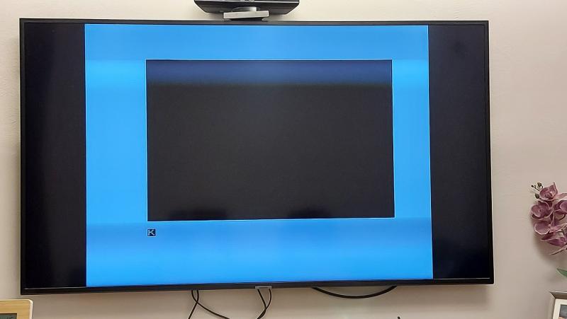

    Имеется Ленинград2 в процессе восстановления. В общем пациент скорее жив, чем мертв. Вроде бы все работает, но что то не так с изображением.

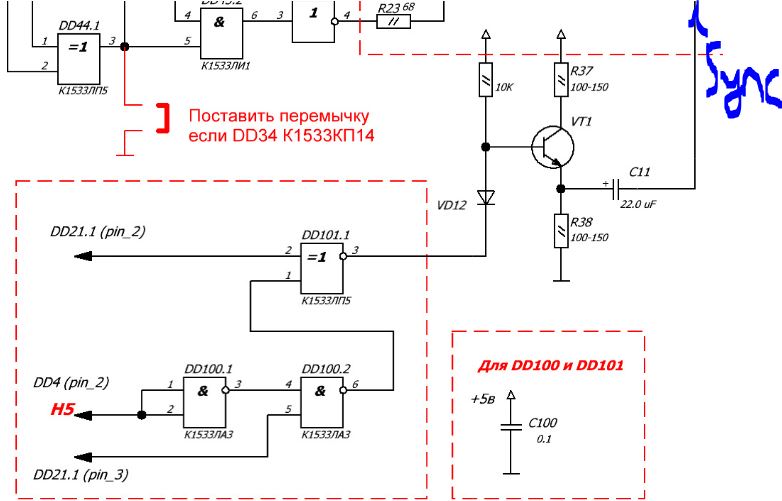

    Сейчас приехал SCART to HDMI конвертер. Я укоротил синхроимпульс, подключил его через транзистор к выходу по этой схеме:
    Синхроимпульс стал заветные 4.7 uSec.
    Подключил, есть картинка, но сньюансом. Экран смещен вправо, относительно бордюра и есть цветные полосы на экране изменяющиеся в зависимости от цвета бордюра и происходящего на экране:

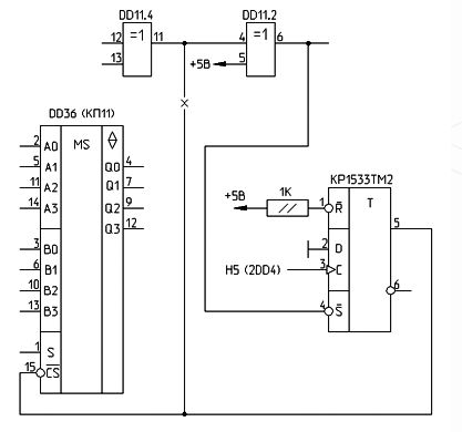

    Я подума, что возможно полосы из за отсутствия привязки к черному, сначала сделал привязку по схеме:
    Никакого эффекта, длинна гасящего импульса около 9 uSec.

    Полосы остались и появилась вертикальная полоса слева, вероятно слишком длинный импульс гашения и начало строки идет без цветового сигнала, длинна гасящего импульса около 13.3 uSec.

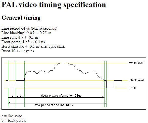

    Потом увидел, что мурзилки показывают, что перед синхроимпульсом уровень сигнала стоит на уровне черного, то есть в нашем случае гасящийимпульс должен вырабатываться перед синхро:
    Задержал синхро на 1 uSec после гасыащего, результат нулевой.
    Телевизор проверил, на экране компа то же самое.

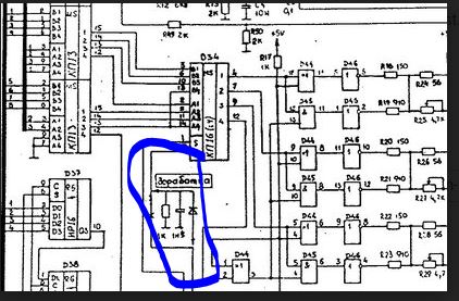

    1. Если подключение к SCART по RGB требует синхру и три цвета, зачем на Ленинградах на коннектор выводили Video и три цвета.
    2. Какова может быть причина смещения экрана в право относительно бордюра?

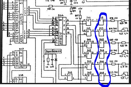

    3. Зачем в схеме Ленингад2 используются инверторы на выходе, бафферы?:
    У меня D46 не установлена вообще, вместо нее перемычки, а логика сохранена подав на D44 вместо +5в, землю - работает как инверсия.
    Компютер собран не мной и предполагаю, что так и работал.

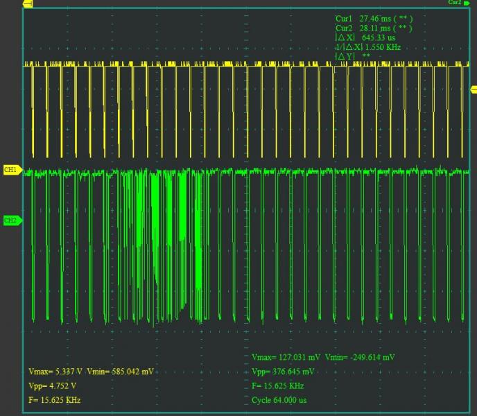

    В общем после мозгового штурма, пришла идея посмотреть на скопе, не меняется ли уровень цветовго сигнала во время импульса гашения в течении одного кадра. И оказалось, что таки да меняется. Если скажем экран и рамка белые, все стабильно, но изменения в сигнале цвета ведут и к изменению его уровня черного, а так не должно быть. Пример осцилограммы белый экран, белая рамка после строк с "Sinclair...." видно, что нижний уровень цветового сигнала меняется:

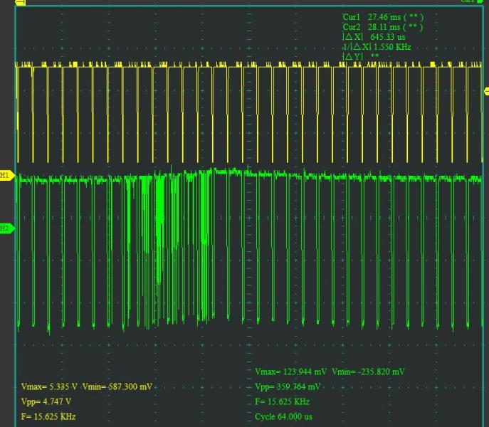

    Короче постоянная состовляющая сигнала меняется из за недостаточнойемкости блокировочных конденсаторов на выходе. По схеме должен быть 4.7 uF, после добавки конденсатора на 47uF на каждый канал цвета, картинка стала такой:
    После этого все цветные полосы полностью исчезли с экрана.
    А смещение в право экрана относительно бордюра, побеждено классическим Ленинградским методом, задержкой синхроимпульса с помощью кондесатора на 66nF между синхрой и землей.
