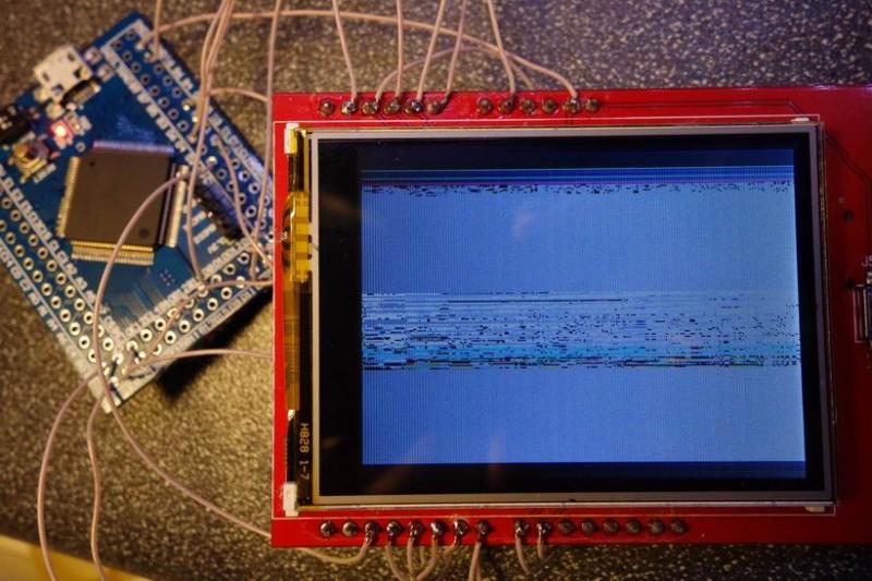

    Пол дня прострадал с ней. Всё в неё загружается, но ничего не стартует. Короче потом понял:
    Китайцы поставили 25мГц кварц туда. Всю голову сломал. Переставил на 8 и всё запустилось. Почти.
    На экране помехи, но видно чёрный экран сначала, ресет спектрума видно и в конце вот такое вот меню.
    (Фотография перевёрнута, но можно понять, что это именно меню спектрума).
    Вот диагностика моего экрана. Первая программа:

    01.11.2020
    г. Маалот-Таршиха, Израиль
    46
    47
    10 сообщений
    Доброго утра <Скарт>.
    Проверьте что CS сигнал доходит (LCD_CS PD7). Не должно мельтешить. И можно посмотреть лог с ножки терминала?(UART_TX PA2 -> 115200 8bit 1 stop no parity debug output)
    Вечером поменяю тиминги дисплея и выложу, может он просто не успевает. Может поставите себе среду сборки SW4STM32 ? Или могу сделать Макеfile для gсс(Напишите мне на почту sdima1357@gmail.com, вышлю зип с проектом).
    Чем прошиваете?
    И проверьте LEDы дисплея, не просаживают ли питание. Не должно быть такой картинки.
    И куда идет провод RST на фотке вроде B14 а должно быть D8 ?
    Последний раз редактировалось sdima1357; 21.11.2020 в 17:03.
