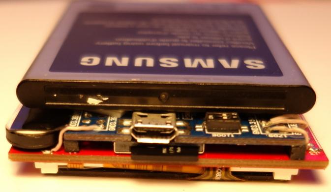

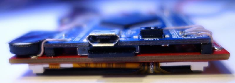

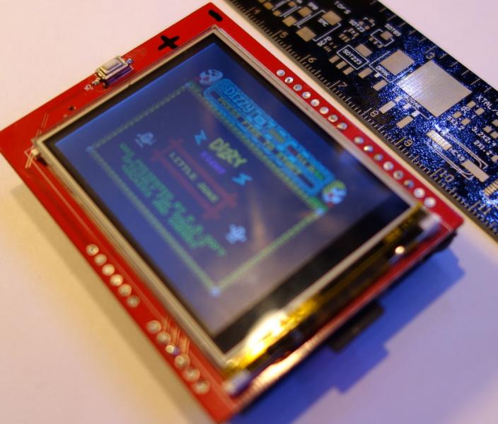

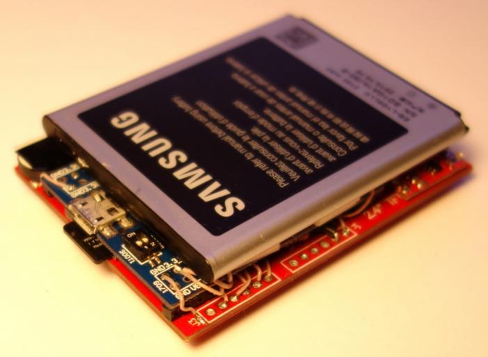

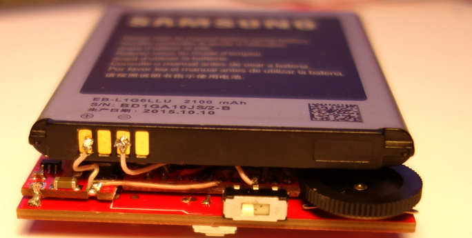

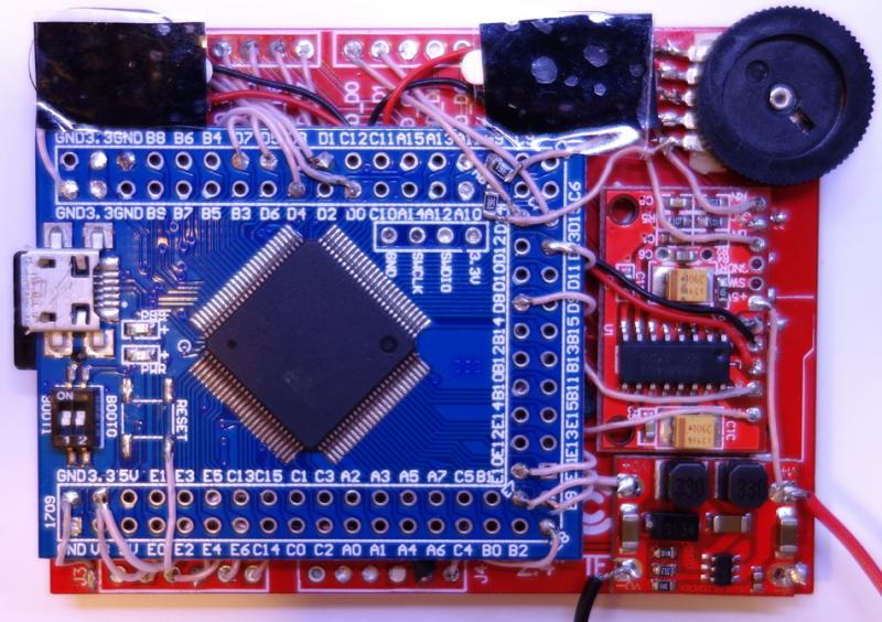

    Здравствуйте!
    В общем, затянулись эксперименты, зато есть результаты.
    Самое простое: pa8 в этих маленьких платах завязан на детект СД карточки. При карте внутри замыкается на землю.
    Кварцы: После кучи заказанных плат разных конфигураций и 8мГц кварцев - нужны какие-то выдающиеся кварцы, если 25 стоит и надо 8. Проверю с активными.
    Одна плата из 4 заработала, но с кварцем из какой-то камеры сони до динозавров. С кучи заказанных кварцев результат один: проц не заводится и падает на
    внутренний генератор - типа 8мгц или типа того. (Исходный хекс для проверки генератора компилирован автором под 8мГц, не мной)
    Точно есть проблема: tap файлы грузятся с одинаковой скоростью, независимо от ф11-ф12. (при ф12 - только звук выше. скорость та же). Проверял секундомером :-E
    Чего очень не хватает: Кроме скорости tap хотелось бы, конечно, trdos. Или поддержки других типов файлов. Ну, или на конец, хотя бы какую тупую возможность
    сохраняться на карту. Заменить меню "save game" на save snapshot, например (ну и код гыгы).
    Батарейка сей-час 2.1Ач. Жрёт примерно 200-300мА. Зависит от звука. Очень много звук берёт. Без звука совсем 100мА.
    Вся штука, толщиной 17мм, включает ВСЁ кроме клавы. Конвертер любое-в-3.3в, динамики, усилитель.
    54х78х17мм, много часов работы.
    При этом, запуская демку и отключая клаву, можно дальше наслаждаться, держа в руке
    Вот. Далее я заказал кнопки для клавы, т.к. купить готовую нереально. Не те, дурацкие кнопки о коих вы подумали.
    Настоящие, плавные, силиконовые кнопочки с достаточной площадкой под настоящие наклейки. При этом 6х6мм всего.
    Но пока девайс таков. Скоро разберу и буду переделывать с клавой.
    Спасибо за прочтение
    Звук надо через конденсатор. Там в среднем половина питания на выходе(PWM). Поэтому нужна развязка. Он не должен много жрать, махимум 10-20 mA

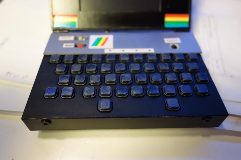

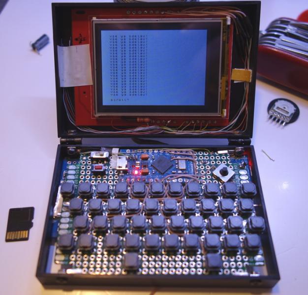

    Вы думали ничего не сделаю? Хо-хо.
    Теперь самое сложное трафарет пальмреста вырезать.
    Размер в закрытом состоянии 89х60х22мм (Да!, сцхнх! Я маленький!).
    Звук, конечно через кондей, камон! Дело в этих pam840x. Они сами мало жрут, но стоит поставить динамики (8ом 1вт) = 40ма. Как звук пошёл - до ста.
    Сей-час кушает 200. Будет 300. Батарейка на 380мАч. Максимум что осталось под размер. На фотке без аудио.
    Клава оказалась изумительно юзабельной для такого размера. 90+% места забито.
    Потом выложу подробно где что как.

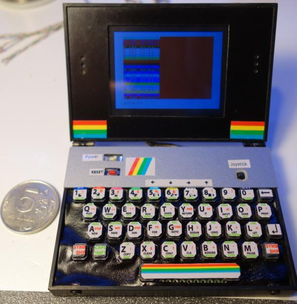

    Пока так. Но межкнопочную решётку буду менять.
    Чёрную плёнку, что волнами пошла
    И пробел не доделан.
    Но уже выглядит вполне.
    Наклейки тоже временные. Чтоб понять о чём речь.

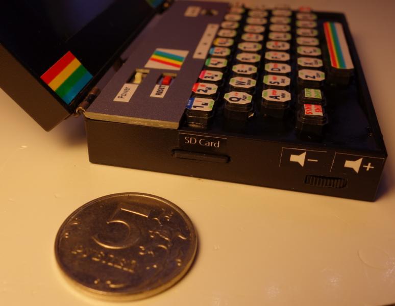

    Бампну. Что уж там.
    Готово на 98%. Разработал технологию (бесплатную практически) деланья из картинки на принтере достаточно жёсткой (очень) конструкции 2D 3d печать) лол.
    Печать трафарета, вырезание ножом, и несколько проходов спреевой краской. Чёрной. Матовой. Вот и вся технология, гы.
    Хотя делание кучи трафаретов не так смешно ) И что на это ушли месяцы тоже.... don't ask why.
    Но смотрите результат!
    Это значительно лучше первого.
    Кнопки пришлось сточить. 0.2мм на дороге не того...(да, каждую надо разбирать) Наклейки опять же не лягут ровно на кружки.
    В общем скоро будет почти полное описание страданий. Фотки и видос.
    """"""""""""""""""Огромное спасибо Диме!!! Без него бы не получилось)!!!!""""""""""""""""""""""""" """""""""
    *Хотите отдельную тему про все эти страдания? От и до могу рассказать, но это не повторить даже мне
    Ну и повторюсь, это полностью рабочий qwerty спектрум 128) микро лаптоп. Ширина 9см. Полностью. Со всеми кучами нажимаемых крутых кнопок стерео колонками итд))
    Kempston там..
    Вроде как на максимуме нагрузки 40мин работы... Есть кто много жрёт.
