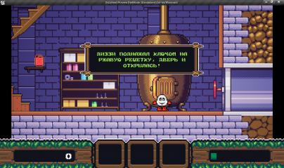

    зачем эти раздражающие окошки с текстом? причём, кажется, еще и с остановкой игры
    особенно "предмет добавлен в инвентарь" - и так видно, что добавлен, ладно бы еще название выводилось
    да и действия тоже текстом комментировать необязательно, это же не Спектрум, которому памяти на все анимации не хватало
  5. #25
    04.01.2016
    г. Ороклини, Кипр
    82
    18
    11 сообщений
    Ну почему же раздражающие? Они могут быть разными.
    И название можно, при необходимости, выводить. Это же даже не альфа-версия.
    потому что раздражает сам факт
