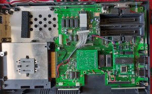

    Итак, вот в таком виде мне досталась эта мтеринка YAMAHA 503III. Рассказывать всю ее историю сейчас не буду,
    может позже. Но, поверьте на слово - я вообще удивляюсь что она осталась именно в этом виде и это было уже
    МНОГО!
    По совету хорошего мастера, я сразу заменил экранное ОЗУ и собственно сам видеопроцессор.
    Брал видепроцессоры вот тут,
    а, память 4464 вот тут,
    В общем поехали:
    Установил цокеты (к стати долго их искал, но нашел, уже не помню, где!) все получилось просто отлично!
    После того как микросхемы оказались на месте, делаем следующее:
    Припаеваем перемычки к ногам нового видеопроцессора, т.е. соединяем вмсесте ноги 4, 20, 27.
    Затем отдельной перемычкой соединяем ноги 21 и 58 нового видеопроцессора.
    Далее с ножки 24 Z80 даем перемычку на 26 ногу нового видеопроцессора - через диод!
    Анод диода смотрит на Z80 его 24 ногу, катод на 26 ногу нового видеопроцессора!
    Затем (на картинке видно) - поверх резисторов R311 и R313 припаиваем конденсаторы 0.1 Мкф. (104 по новым,
    стандартам!)
    Вот что видно с обратной стороны платы:
    (Не допаяна одна перемычка, ОБРАТИТЕ внимание, сфоткал, раньше чем нужно было!)
    Память у меня установлена на 1 Мгб вместо штатной 128 кБт.
    Теперь можно играть в M.KID и M.KID2 !!! Раньше они не запускались!
    А, вот финальное фото:
    Здесь, видеокробочка, БП, клавиатура, корпус от 502 YAMAHA-и!
    Сама материнка от 503III_й, прошедшая первый up grade до MSX 2+ и в целом уже
    совсем не плохой результат!
    Ну, чтож, еще 2 шага впереди!

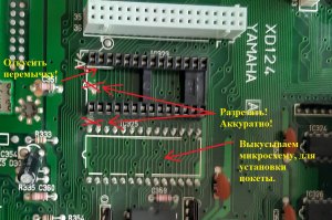

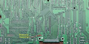

    О, это долгая история ! У этой материки очень печальная судьба - она 30 лет где только не валялась! Я ее вынул из небытия и за это время у нее выломали два резистора, один под коробкой разьемов и я его запаял снизу так как подлезть невозможно было!

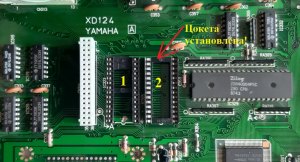

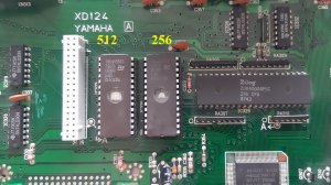

    Итак снова вынимаем материнку из YAMAHA и ПЗУ котрое обычно установлени на цокету,
    (оно у нас будет под первым номером!) и продываем следующее:
    Аккуратно (советую использовать острый надфиль, так как он позволяет
    контролировать усилие!) перерезаем эту дорожку, идущую к ножке 1 цокеты 1.

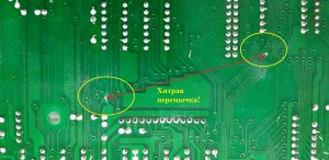

    Далее на этой стороне:
    Режем сначала перемычку цокеты ПЗУ 1. Аккуратно удаляем пластиковую
    часть, что бы открылись дорожки к ножке 1 ПЗУ 1. И режем две дорожки
    так что бы - ножка 1 ПЗУ 1 осталась в воздухе.
    Далее выкусываем основное ПЗУ BIOS YAMAHA (оно нам уже не понадобиться!)
    Чистим дырки в плате для установки цокеты под новое ПЗУ 2!
    После установки цокеты - скачиваем новый BIOS для MSX 2+
    (В нем устранен ряд недостатков:
    1. Символы цифр теперь вводятся без клавиши клавиши Shift!
    2. Есть русский шрифт! (Которого нет в MSX 2+)
    3. Все клавиши расставлены по родной клавиатуре ЙЦУКЕН!
    Затем запаиваем три (!!!) перемычки!
    Первая -
    27 нога ПЗУ 1 и 27 нога ПЗУ 2.
    Вторая -
    1 нога ПЗУ 1 (ногу которой мы освобождали) и пятая нога процессора Z80.
    Третья - хитрая!
    Смотрите рисунок платы, эти две точки нужно соеденить перемычкой.
    Я просто чуть удалил маску и что бы не повредить пистон запаял,
    сверху МГТФ. Все получилось нормально.
    Ставим ПЗУ.

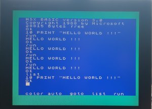

    Собираем КУВТ и видим картинку MSX 2+!!!!
    Теперь остался один шаг!
    Видео работы.

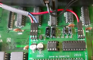

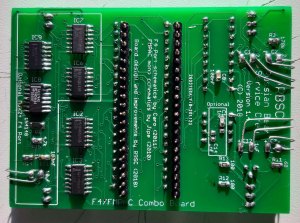

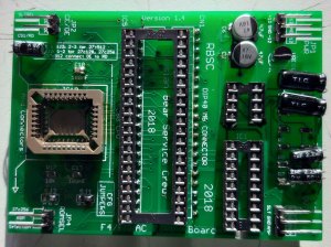

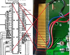

    Пришло время запустить плату FM-Pack, плюс порт F4 "теплый старт"!
    Собранная плата для YAMAHA 503III - от RBSC:
    - небольшой "колхоз" с электролитами. Но, это не слишком принципиально принципиально! ))

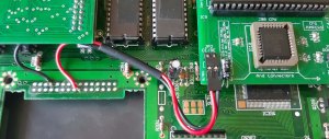

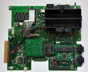

    Так выглядит общий вид платы и все подключения:
    Более детальные изображения по подключению:

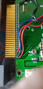

    Питание для усилителя +12 -12 корпус - берем с бокового слота, там же провод подключения к звуковому тракту YAMAHA-и.

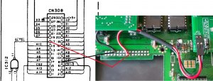

    Подключение к разьему тест порта для активации ПЗУ FM pack-а:
    Вид на разьемы платы с +-12 и выходом на звук.
    Вид полностью собранной YAMAHA с FM Pakc и портом F4.
    Все подключения в целом не сложно сделать:
    Видео работы, вернее исполнения звуковой арии! ))
    А, вот теперь это звучит правильно!!!

    Цитата Сообщение от GreyWolf Посмотреть сообщение
    VDP на панельке?
    Если да, то какую использовал?
    Брал к стати на ChipDip! Что самое интересное!
    https://www.chipdip.ru/product/icss-64
    похоже китайцы продали чип с прогоревшим каналом мелодии и с каналом ритма не все ясно, или это отбраковка с завода китайского. китайцы тему клонирования чипа 2413 ну очень любили.
    пример - прямой клон.
    https://drive.google.com/file/d/19aq...ew?usp=sharing
    пример - кривой клон.
    https://drive.google.com/file/d/1u_F...ew?usp=sharing
    ну и закину автору темы треков opl2 на ямахе для мотивации. хотя автор на язычок не сдержан.
    читателям темы. в каком конфиге работает opl2?)
    https://drive.google.com/file/d/13gN...ew?usp=sharing
    https://drive.google.com/file/d/1qB8...ew?usp=sharing
    https://drive.google.com/file/d/1bWT...ew?usp=sharing
    "хотя автор на язычок не сдержан." - эээ, это как? Я Вас где то как то задел? Извините! Я сдержан, если не начинается что то типа "сам дурак"!
    Спасибо большое за информацию! Микрухи у меня еще есть - потестирую, может какая то запоет все таки!
    FPGA - наше все!
