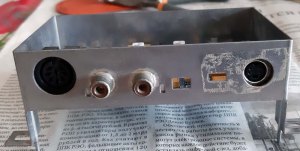

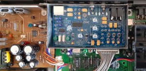

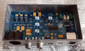

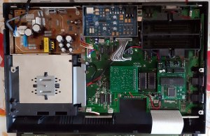

    Последний штрих к картинке доработки MSX YAMAHA, плата видео вывода от RBSC:
    Очень удачно получилось с коробочкой - я ее взял от YAMAHA 503II в ней была - дырка для S-Video!
    В целом я не особо сторонник S-Video и все это установил в целом больше из любопытства, но по моему получилось,
    не плохо:
    вот вид на плату ближе:
    Что сказать - теперь это уже не просто YAMAHA 503III MSX 2 - а уже MSX 2+ причем
    с русскими буквами и без необходимости нажимать Shift для того что бы напечатать
    цифру с FM - звуком и теплым стартом, ну и конечно же с S-Video! Но и SCART тоже
    есть! Если кто то надумает такое провернуть - пишите, помогу!
    А ты можешь снять размеры с отверстий для разъёмов на коробочке?
    Такой чертёж поможет другим точно вырезать отверстия.
    Ммм - да, я думаю смогу. Мысль в целом рациональная.

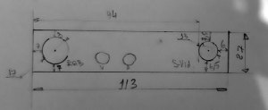

    Вот чертежик коробочки со стороны разьемов от YAMAHA 503 II:
    Немного кривовато - но в целом все отразил!
    В целом, на MAXIOL - и с двумя мегабайтами памяти SONIC запустился со звуком и замечательно бегает! Благо нашел таки рабочую версию!
    Можно сказать проджект успешно завершен! Но поле для творчества, там еще широчайшее!
    Благодарю за измерения!
    Сделал чертёж, он здесь
