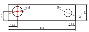

    Цитата Сообщение от TomaTLAB Посмотреть сообщение
    Епрст, кто Вас чертить учил?
    Это не я, а LibreCAD такой
    Немного исправил, благодарю за критику.
