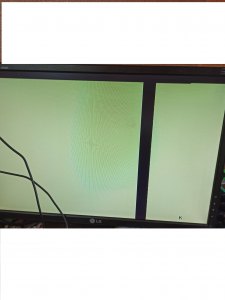

    А кто-нибудь вообще пробовал подключать МС0530 к VGA через GBS8200 ? У меня что-то вот так только получилось:

    Немного офф:
    GBS8200 отличная штука. Только надо ему контроллер добавить.
    https://github.com/ramapcsx2/gbs-control
    И получишь кучи настроек через вёб-рожу. И качество картинки заметно лучше станет.

    Цитата Сообщение от Скарт Посмотреть сообщение
    Немного офф:
    спасибо за ссылку. Задумка интересная, надо будет посмотреть
