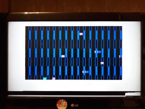

    1. Ленинград 48:
    Плывут кадры, матрас с искажениями, на ресет реагировал, сейчас перестал и матрас состоит только из черных и синих полос.
    С осциллографом проверил тактовый генератор и делители частоты на счетчиках ИЕ7. Частота с генератора не стабильна в небольших пределах (не уверен что так должно быть), с ТМ2 сигнал не совсем прямоугольной формы. На счетчиках деление частоты происходит нормально до сигналов V6-V7? вот тут сигналы одинаковые, хотя такого быть не должно. Сверху ИЕ7 подсаживал второй счетчик с отогнутыми 6 и 7 выводами, частоты разные и стабильные 100 и 50Гц. Вот тут я и уперся... не могу найти кто портит сигналы V6 & V7. Прошу помощи! Направьте меня в нужном направлении!
    Несколько изображений экрана:
    а это последнее изображение экрана после попыток найти что портит сигналы V6 - V7

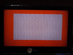

    2. Олимпик С:

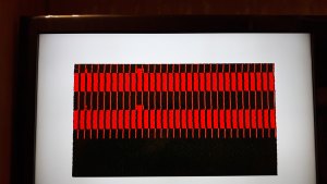

    Растр стабильный, но не правильный. Бордюр красный, матрас из красных полос, не реагирует на ресет, сейчас матрас исказился по диагонали красными черточками.
    С осцилом прошелся по генератору и делителям все в норме, дальше нужен совет в каком направлении двигаться....

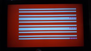

    Попытки запуска тестовой ПЗУ (появлялся белый бордюр)
    А это сейчас без ПЗУ
