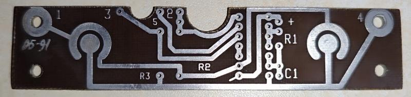

    Внутри обнаружилась интересная плата, по видимому для autofire, есть у кого схема? Забавно что 7 и 14 выводы предполагаемой микросхемы соединены.

    у ИЕ5 питание приходит не на 7ю и 14ю ноги. может что то подобное должно стоять

    creator, когда я учился в ЛТРП (88...91 гг), у нас был УПК по сборке этих девайсов. Получались довольно приличные джойстики. На этой платке должна была собираться схемка для AutoFire, но мы это не делали, а ставили чистые платы. По твоей фотке видно, что плата совсем кустарная. У нас были с покрытием и ноги питания МС не были закорочены. Кнопки с платки (ставились две мембраны под скотч) были электрически запараллелены с кнопками на рукоятке.
    По-поводу схемки. Там, вроде, должна стоять К561ЛА7, но могу ошибаться. Когда-то в и-нете нашёл схему AutoFire от оригинального VG-125. А до этого сам по плате нарисовал. Вот только не помню, собирал или нет...

    У меня оказался такой же джойстик. Скажите, пожалуйста, схему автофаира нашли?
    По моим прикидкам по плате вышло, что по схеме нужно:
    1. От левого болтового крепления разорвать вертикальное соединение между дорожкой идущей к 7 ноге и 14 ноге микросхемы.
    2. От правого болтового крепления разорвать вертикальное соединение с кнопкой
    3. Микросхема типа 561ла7
    4. (слева на право) поставить в дырки (вертикальные два отверстия) резистор типа 10к, чтоб кнопку на 0 землить.
    5. потом конденсатор (вертикальные два отверстия) 0.1мкф чтоб питание держать.
    6. еще две пары (вертикальные отверстия) с хитрым лепестком (под конденсатор??) в верху, похоже на rc фильтр, но я не понял что это.
    7. между 1 и 3 ногой микросхемы -- резистор (номенал прикинуть не могу тоже типа килоом 5??)
    8. между 1 и 4 ногой конденсатор (с 1 мкф ??) получим на 1 и 2м элементе генератор
    9. вот вообще не понял, зачем запареллелены 3 и 4 элемент микросхемы. видимо нужна перемычка 8-9
    10. ограничивающий резистор в 100 ом между 10-11 и выходом
    при этом нет точки для ввода +5. можно, конечно в дырки от "типа rc фильтра".
    Народ, что скажите? Уже и сам вижу, что где-то косяк, но пока не понял, что поправить
    может наоборот:
    4. конденсатор. и ввод питания на кнопки туда же. при нажатии пойдет на 14 ногу
    5. резистор, чтоб при отпускании глохло
    6. не понятно
    тогда вроде все должно ожить.
    Если речь о плате из шапки темы, в два верхних отверстия возле выемки в плате ставятся два диода которым подпиваются два любых провода направления движения (фантомное питание).
    Была где-то оригинальная инструкция от него. Если найду, выложу сюда.
