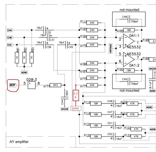

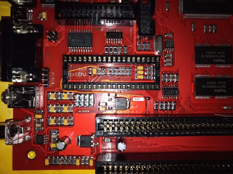

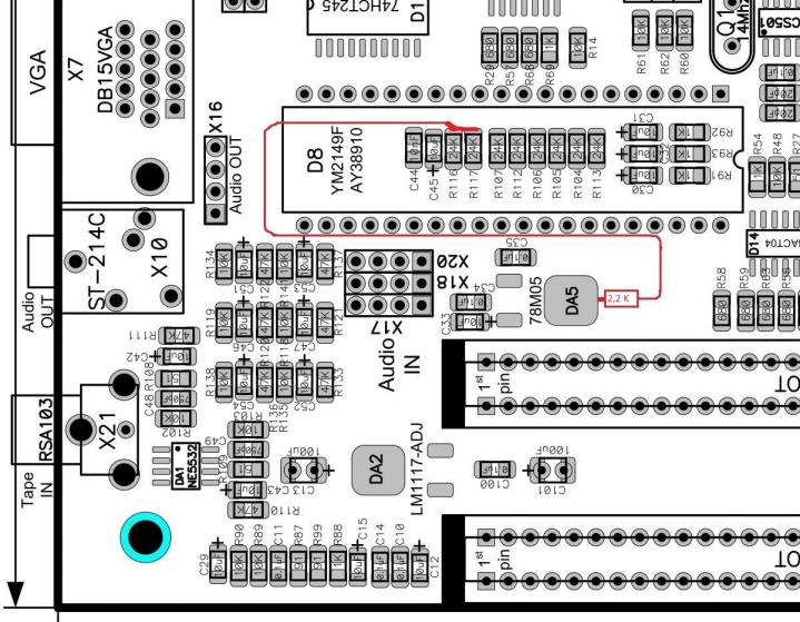

    Ни для кого не секрет, что бипер в Эве орет, как не нормальный. Например во время прослушивания музыки на NeoGS или AY приходится добавлять громкость, а после прослушивания на стуле подпрыгиваешь от бипера. Вот я и решил исправить ситуацию. Схема доработки очень проста для повторения, а что самое главное - можно легко все вернуть в первоначальный вид. Т.е. никаких дорожек перерезать не требуется. Нужен один резистор, один тонкий проводок (например от витой пары) и не бухать неделю, чтобы руки не тряслись. После доработки громкость бипера стала на уровне AY. Если вам покажется, что громкость бипера все еще высокая - необходимо уменьшить номинал резистора.

    Что-то у меня заметное, но всё же очень небольшое снижение громкости дал резистор на 1 кОм. Слишком большая разница от предложенного.
    Хотелось бы ещё снизить, но под руками меньше нет.
    А остальным 22 кОм тоже помогли?
    На новогодних праздниках попробую переменный резистор воткнуть, чтобы расставить все точки над Ё. А вообще и с 22кОм нормально, как на мой слух. Бипер стал на уровне громкости AY-8910. Естественно NEOGS, SounDrive, TSFM (это то, что сам слушал) играют гораздо тише AY-8910. По сути то вообще для ZX-Evolution нужен микшер. А это всего-лишь небольшой костыль, чтобы перепонки барабанные не лопались.

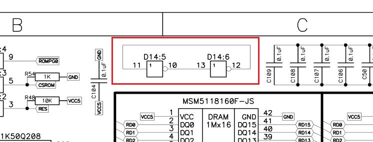

    Вопрос не ко мне, а к программисту Альтеры (EP1K50Q208). Сигнал beep выходит с 133-й ноги. Ковокса отдельно не нашел. Так что..
    Прям чуть-чуть оффтопа. Пока пристально разглядывал схему не смог пройти мимо этого, наиболее важного для компьютера, узла:
