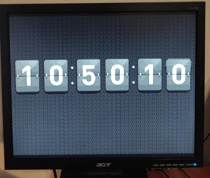

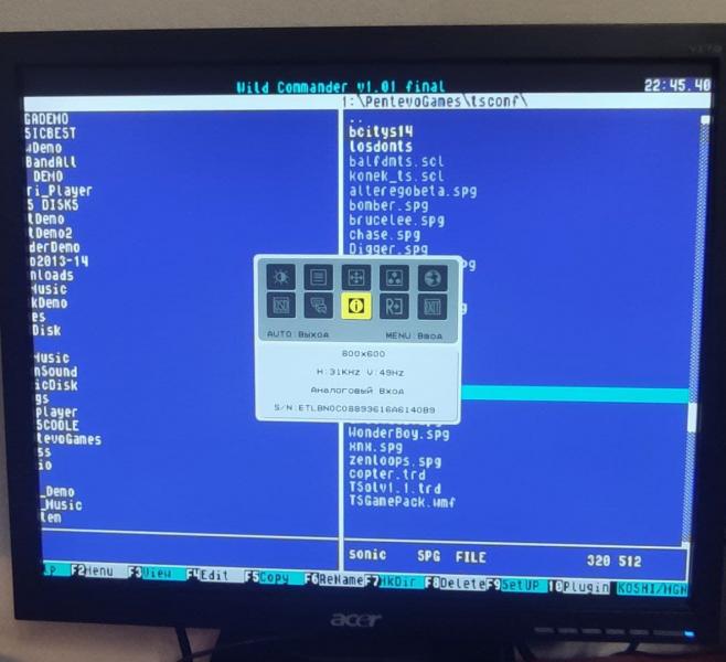

    По умолчанию WildCommander 1.01 final - глюки с 90х36
    В режиме 90х36 WC 1.01 не помещается в экран, при этом все запускаемые приложения и даже скринсейвер часы в экран помещаются и позиционируется нормально по центру.

    В режимах 80х30, 80х25 все нормально.
    В WC 0.99 режим 90х36 на этом же железе в экран помещается но автонастройкой оказывается прилично смещен влево за границы экрана. Если его вручную центрируешь то оказываются смещенным вправо все приложения и скринсейвер часы. В режимах 80х30,80х25 также все нормально.
    Настройки монитора, включая автоконфиг - никакого заметного эффекта не дают.
    PentEvo C4, VDAC, Acer V173, TSConf build date: 28.04.2018 00:31:56

    Оставлю это здесь, вдруг кому-то поможет...
    В дебрях настроек монитора был найден параметр "Частота", после выкручивания его в ноль и небольшой коррекции положения по горизонтали, все пришло в норму:
