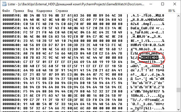

    Цитата Сообщение от Vasily_A Посмотреть сообщение
    Надписи "нинтендо" я в нем не видел...
    Эта надпись есть в коде, зашитой в процессор, игры объёмом 2 Кб:
    Но для того, чтобы эту надпись увидеть, нужно было ещё и последовательность бит поменять, так как она там запутана и если ПЗУ считывать в лоб, то будет читаться мусор. На картинке выше - это содержимое уже "раскодированного" ПЗУ. Я всё это знаю, потому что воспользовавшись крутейшими изысканиями и наработками IgorR76 написал эмулятор этого дела на Python, то есть пришлось разбираться с вопросом досконально.
