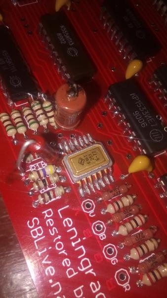

  1. #161
    03.05.2020
    г. Челябинск
    796
    262
    274
    145 сообщений

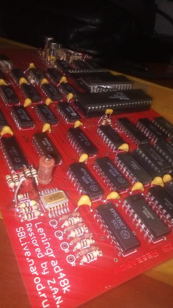

    Кондер на ресете какой-то странный, там электролит должен быть на 10,0, а стоит некая керамика. Не беда для начального запуска, но пускаться при включении будет нестабильно

  2. #162
    30.11.2016
    533
    181
    85
    50 сообщений
    Порадовал Царь-резистор на видеовыходе.
    На что там еще смотреть?)
    Опа-опа! Так это из-за этого кондера мой композит при включении не стартует сам, выводит мерцающий мусор и требует ручного нажатия Reset?

  3. #163
    14,317
    203
    1,478
    964 сообщений
    да, это известная болячка древних плат
    Эти 2 пользователя(ей) поблагодарили goodboy за это полезное сообщение:
    Гаррий(10.12.2020)
  4. #164
    03.05.2020
    г. Челябинск
    796
    262
    274
    145 сообщений
    Вполне возможно. Он там в паре с резистором. Суть простая - пока он разряжен и через этот резистор заряжается, на ресете удерживается низкий уровень. Зарядился - процессор снялся с тормоза.

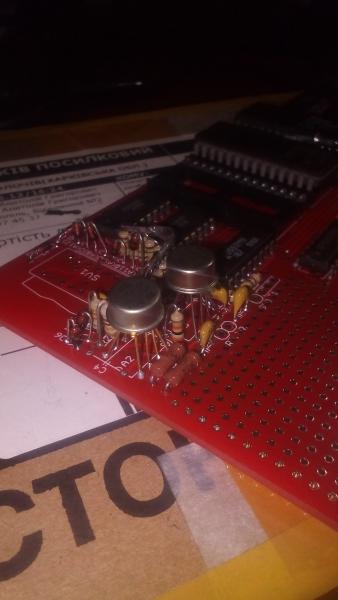

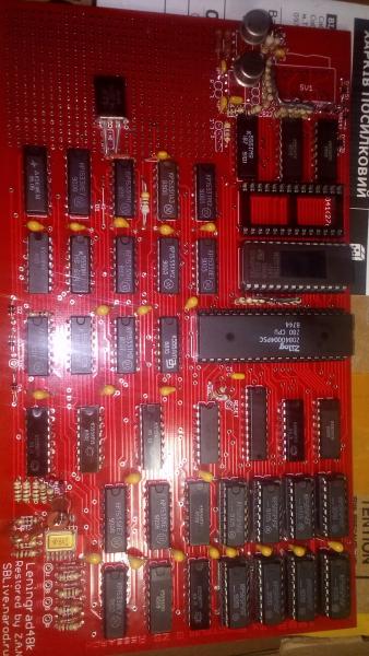

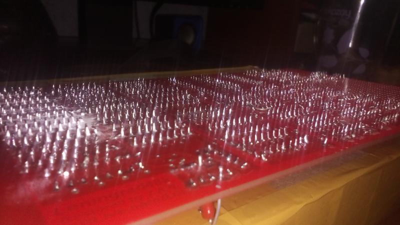

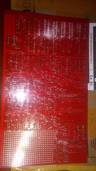

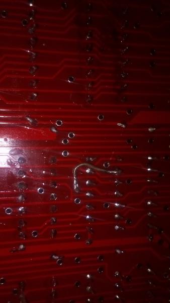

  5. #165
    Terabiterr
    И так минуточку внимания! Плата собрана и готова к запуску (На мой взгляд). Просьба проверить фото и будем стартовать!!!
    Плата уже с исправленной ошибкой - на фото видно.
    Фото в хорошем качестве
    https://ibb.co/7pk7Yhk
    https://ibb.co/k8dfZRs
    https://ibb.co/cTPstdt
    https://ibb.co/ZMcN1hM
    https://ibb.co/gSdZH2Q
    https://ibb.co/mHHq5Sb
    https://ibb.co/NTm9WN7
    Фото такие же, но через форум.
    И еще немного фоток башень и макросемки различных ракурсов.
    https://ibb.co/CQ9J2sM
    https://ibb.co/7zhn25Y
    https://ibb.co/xSmgyZz
    https://ibb.co/KWn2ybV
    https://ibb.co/7SfFydj
    https://ibb.co/YXLmrXt
    https://ibb.co/J7MJxxg
    https://ibb.co/8jHPRjL
    https://ibb.co/GCJf5ZB
    https://ibb.co/4NBYDkY
    https://ibb.co/V2XtmVd
    https://ibb.co/WpS6TFM

  6. #166
    03.05.2020
    г. Челябинск
    796
    262
    274
    145 сообщений
    на пзухе 27128 линия A13 прокинута на место ? в оригинале она служит для выбора между двумя 2764.
    и на dd14 - на 6ю ногу сигнал прокинут, но с 4-ой не отрезан. или там не видно ?
    ну и мое мнение - лучше такое делать изолированным проводом. я настолько лаку не доверяю, тем более неизвестно, насколько все это было нагрето.

  7. #166
  8. #167

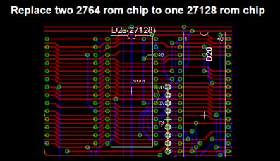

    Terabiterr
    Как заявил продавец, на заводе под лаком уже отрезано. С моей стороны нужны было только прокинуть перемычку.
    valerium,
    Ну я так понял как на этой схеме А13 кинуть перемычку на дырку для 1 ПЗУ? Во всяком так написано выше на ENG)
    Последний раз редактировалось Terabiterr; 11.12.2020 в 09:59.
  9. #168
    03.05.2020
    г. Челябинск
    796
    262
    274
    145 сообщений
    суть в том, что адресная линия А13 должна приходить на вывод 26 пзу DD29, а на 20й вывод (ОЕ) нужно подать сигнал выборки (/rdrom) или лучше просто низкий уровень (землю).
    на той картинке как раз показана вертикальная дорога, это А13, где надо сделать разрез (cut), чтоб отключить 22ю ногу от нее, а потом напаять две перемычки - с верха этой дороги на выв26 и с выв22 на выв20 (но имхо если кинуть выв20 на землю и /cs всегда будет активен, но пзу попросту быстрее будет формировать выходные данные при чтении, может здесь это не критично, но запас быстродействия не помешает). Так что на той картинке показаны ТРИ действия, а не одно.
    а по верхнему вопросу -дорога под лаком тестером звонится ? или продавец сам придет дебажить плату, коли ты за ним не проверяешь ? )
    Последний раз редактировалось valerium; 11.12.2020 в 12:07.
